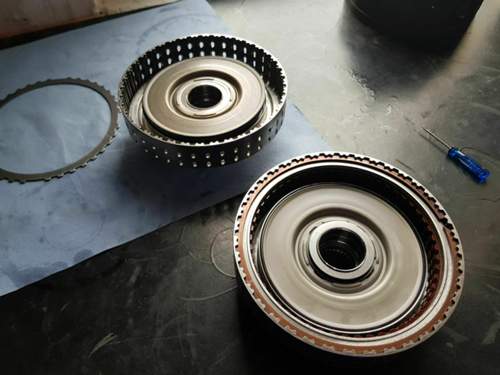

Hartes einlegen vom 1. Gang und hartes runter schalten vom 5. in den 4. Gang liegt an der C1 Kupplung. Da gibt es einen Druckkolben der sich mit den Lamellen mitdreht und der läuft ein. Bei der geänderten Version hat der Kolben die selbe Aussenverzahnung wie die Stahllamellen und kann sich deswegen nicht mehr mitdrehen.
Hab gerade letzte Woche das Getriebe von meinem Vectra repariert.
Neue Kupplungstrommel inkl. Kolben ~580euro.
20180409-174906-1
