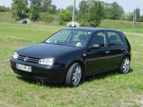

Der einzige Golf, den ich je gefahren habe, war ein '98er G4 TDI mit 110 PS (mit meinem Chip 140 PS),
und ich kann Dir die VW-Automatik nur wärmstens empfehlen! Unkaputtbar, und geht ab wie Schmidt's Katze 😁
Habe den aus erster (älterer Damen-) Hand mit 174.000 Km gekauft (ja, Omi war viel Langstrecke unterwegs!), und ohne irgendwelche Probleme bis zum Verkauf mit 225.000 km gefahren. Habe ihn auch nicht wirklich geschont. Eher geheizt... wöchentlich Dillingen - Wien und zurück. Der Verbrauch lag immer zwischen 5 und 8 L/100, je nach Gasfuß.
