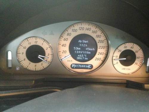

Wir haben diese Woche eine E500 W211 gemacht - 2800Euro VSI 2.0 incl. TÜV...es sind wenn man es schön machen will und ohne Erhöhung des Luftfilterkastens mindestens 16h Arbeit - Davon sind ca. 1,5h für Ansauger raus/rein zu kalkulieren + 2-3 neue Dichtungen ( AGR, und 2x Brücke ).

Richtig ist nen ganz normaler Multiventiltank - mit 8mm Ventil - das reicht für die 225KW locker aus. Spart ca. 200€ im Einkauf und ist ohne Nachteil...da keine Kunststoffwanne auch problemlos zu befestigen
PS: ist ein älterer Herr - steht auch auf Teppiche 😁 und ja der hat wirklich 417.000km drauf 😁
