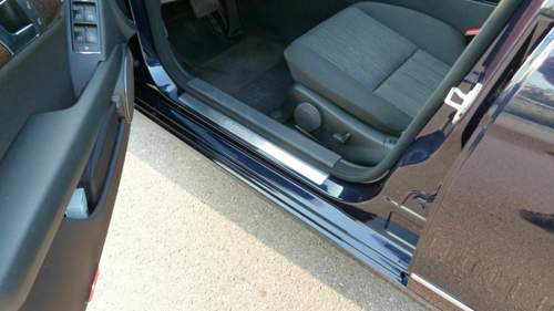

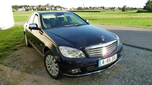

Melissengeist,der sieht ja aus wie neu. Und noch keine 30000 weg. Nach sowas kann man lange suchen.
Ja stimmt, habe aber 1/2 Jahr gesucht bis alles gepasst hat. Ich habe immer wieder jeden Tag Freude am dem Wagen. 🙂
Der Zustand hat mich auch überrascht. Der Herr war 79 Jahre alt, wo den MB verkauft hat. 1.Hand usw.
