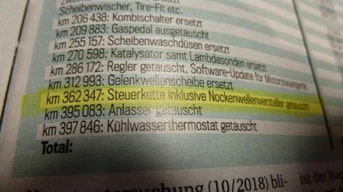

@wolfgangpauss schrieb am 12. Dezember 2020 um 21:24:07 Uhr:
Es ist gar nichts belegt, aber dass eine Steuerkette 360.000km hält, ist ziemlich unwahrscheinlich. Und die 180.000 würden die kaum ausgereizt haben. Das war die Hausnummer mit dem Motorschaden. Der Motor mit der längsten Laufleistung in meinem Bekanntenkreis ist ein C203 als 200er mit 235.000 und da kam der Schaden. Wenn ich hier das verfolge, dann tritt der Schaden ab 65.000km auf, aber meist erst bei der doppelten Laufleistung. Deswegen sollte man die Kette ab ca 120.000km regelmäßig prüfen. Der M271 ist bei Beachtung seiner Schwächen ein guter Motor. Leider geben die Zweit- und Drittbesitzer nicht immer sorgfältig acht auf das Fahrzeug und die Restverbraucher eh nicht.

@mellissengeist schrieb am 13. Dezember 2020 um 13:02:53 Uhr:
Schau die 2 Bilder oben an.
Du hättest echt Hellseher werden sollen, da Du alles besser weißt.
Man könnte Dich auch den ""W 204 ...Gott nennen""
Komisch, dass der SK-Tausch bei den Reparaturen aufgeführt wird. Da ist doch eigentlich beim Händler ein Hinweis aufgeploppt und die Kette wurde ohne das Wissen von AutoBild getauscht. 😁 😁
Den Zahn kann ich dir ziehen. Da mein erster S204 C180 aus 2008 mit dem M271 noch im Bekanntenkreis unterwegs ist, kann ich dir einen Kilometerstand von 410000 km mit der ersten Kette angeben.
Das Fshrzeug ist seit ca 100000km aus dem Service bei Mercedes raus und somit ist ein heimlicher Wechsel des Motors sehr unwahrscheinlich.
Also gut, es kann sein, dass die Kette so lange hielt. Es kommt ja auch auf den Einsatz an. Lange Strecken sind besser wie Kurzstrecken mit vielen Starts. Es würde die Aussage untermauern, dass ein klares Muster nicht erkennbar wird.
Zur Kette kann ich nur bestätigen dass es offensichtlich kein starres Muster gibt!

Also doch eine neue Kette!
Aber noch die ersten Stoßdämpfer, das erstaunt mich...
ne, Stoßdämpfer kamen zwischen 200 und 400.000km rein, wenn ich das richtig lese
Aber eine kleine Frischzellenkur, das lässt sich nicht verheimlichen, ist nun angebracht. Wir gönnen dem Oldie neue Stoßdämpfer, zum ersten Mal in seinem langen Leben, lassen den leicht durchgesessenen Fahrersitz aufpolstern, tauschen die Fahrertür und geben ihn zum Aufbereiter, der soll ihn herausputzen. Das hat sich unsere C-Klasse verdient. Zumal sie während der letzten 200.000 Kilometer im Schnitt mit nur 50 Euro/1000 km für Reparaturen auskam.
Ich habe es so verstanden, dass er jetzt nach 500k neue bekommt...
