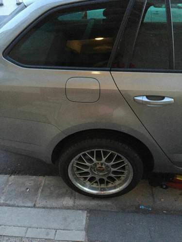

Ich hab 8,5x19 ET40 und da ist genug Platz. Denke ET30 passt auch ganz gut.
Probemässig hatte ich mal meine alten 17" 8 u 9x17 ET30 drauf.
Finde aber bei schönen Felgen irgendwie 17" etwas klein am Octavia.
