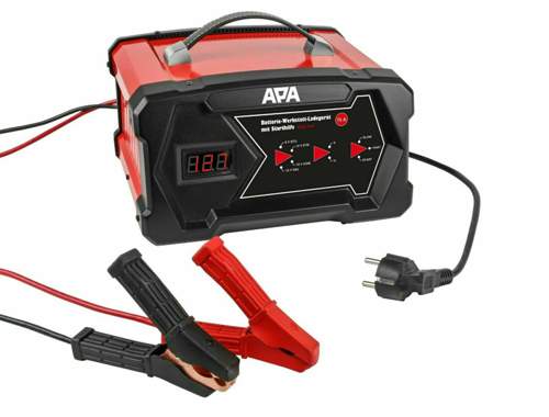

man braucht ein gutes 12V BleiAkku PKW Ladegerät, am besten eines, was auch bis -40C funktioniert 🙂
Haben 4x CTEK Ladegeräte zu Weihnachten geschenkt bekommen, nur 1x davon hat funktioniert (alle blieben im "STANDBY" stehen egal wie fest man auf die MODE taste gedrückt hat)
das 1x CTEK welches funktioniert ist jetzt auch defekt (offenen Garage, bei -4C) mit dem gleichen Fehler.
Selbst das "billige" 20€ "mini" Ladegerät von Amazon lag die ganze Nacht (auch -4C) draussen und funktioniert immer noch.
https://www.amazon.de/.../
Teste akuell APA Ladegerät (bisher keine Modell nummer gefunden auf der Packung es nennt sich "APA Werkstattladegerät digital 12 /6 V 12 A mit Starthilfe 75A Batterieladegerät" Herstellernummer 16631
https://www.ebay.de/sch/i.html?...
Kann auch BleiGel (sehr viel robustere Batterien, Tiefentladefähig, schöne Anzeige der BatterieKapazität in %Prozent)
Was sind eure Erfahrungen?

die Erhaltungsladegeräte sind theoretisch gut, in der Praxis aber nicht. Egal ob das Original (CTEK) oder die Nachbauten vom Discounter, sie geben oft nach wenigen Jahren den Geist auf. Das kann man bei 15-20 Euro noch verschmerzen, aber die Dinger schalten im Erhaltungsmodus oft auf Störung, und töten (!) dann die angeschlossene Batterie durch Tiefenentladung. Die Geräte haben keine Entladefunktion, aber ihr Widerstand (man merkt es an kleinen Funken, wenn man die Polklemmen an die Batterie/ans Auto klemmt und der Netzstecker noch NICHT eingesteckt ist) führt bei Fehlfunktion zur Tiefenentladung und defekter Batterie binnen 2-3 Tagen. An Vaters XC ist so mindestens eine neuwertige Batterie gestorben, evtl. sogar mehrere. Davon berichteten auch schon mehrere Kunden, und mir selbst ist es auch passiert. Die Geschichten sind immer gleich: Gerät war angeschlossen, wurde dann und wann überprüft und zeigte immer eine sinnvolle Spannung an wie z.B. 13,X Volt, ein paar Tage später dann Batterie tot bei angeschlossenem Erhaltungslader.
Und dann gehen sie halt auch einfach so kaputt. Eins lag mal im Fußraum eines Autos, das etwas feucht war. Das Gerät lag aber oberhalb der Feuchtigkeit. Stecker in die Steckdose gesteckt, britzel, Sicherunfsautomat raus. Andere funktionieren einfach so nicht mehr.
Ich besaß schon ca. 8, teils habe ich sie neu geschenkt bekommen, teils von Kunden die damit nicht zurecht kamen oder mit kleinen Defekten wie Polzange ab.
Inzwischen funktioniert noch genau eins.
Was ich auch blöd finde: Oft sind sie auch für 6 Volt geeignet. Problem dabei: Bei schon stark entladenen Batterien (möglicherweise sind 10,0 Volt die einprogrammierte Schwelle je nach Hersteller) "denken" sie es wäre ein 6 Volt Batterie und laden gar nicht mehr oder entladen (ich bin nicht sicher ob einige davon doch eine schwache Entladefunktion haben).

Das MXS 5.0 hatte bei neueren Serien (die mit dem roten Knopf!) wohl Probleme mit einem defekten Mikroschalter zur Verstellung der Lademodi.
Ich habe noch die alte Serie,die hält und und hält und hält....

"Das MXS 5.0 hatte bei neueren Serien (die mit dem roten Knopf!) wohl Probleme mit einem defekten Mikroschalter zur Verstellung der Lademodi."
-> genau das Problem hatte ich mit allen 4x CTEK (5 Jahre lang nicht genutzt (gelagert), es hat nur eines funktioniert (egal wie oft man auf "MODE" drückt bleibt im "STANDBY"... ein 5 Jahre altes CTEK hat wenigstens einige Wochen funktioniert, dann das gleiche Problem X-D ) d.h. scheint wohl öfters vor zu kommen, bzw. Qualitätskontrolle eher... naja X-D
