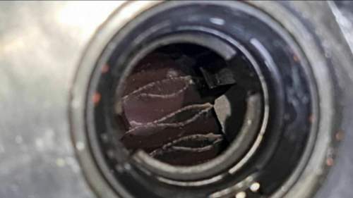

Moin Freunde,
Meine Batterie wird seit paar Wochen immer wieder leer, habe nen Ladegerät zuhause, da ich keine Möglichkeit anders aufladen als komplett ausbauen habe, frage ob ich das machen kann und muss ich dazu dann wieder codieren lassen ?
Muss was extra beachtet werden, braucht man mit Destilliertes wasser füllen ?
Batterie ist ein :

Nein aufkleber ist nur zum abdecken da.. Die sind klassische Drehstöpsel hab die ganz normal aufmachen können!

Bin fassungslos: Du hast die Stöpsel offen gehabt und nun fragst du uns, ob du da was auffüllen solltest / darfst!
Das Foto kann täuschen, aber es sieht so aus, als ob die Gitter trocken liegen würden. Au man, das muss ich doch nicht die Nachbarn oder Mutti fragen, ob ich darf......! Hurtig ab und dest. Wasser rein, das ist besser als alles andere. Und dann laden, aber mit Bedacht. Auf gar keinen Fall einen Brutalo-Lader, sondern was eher Sanftes, wie z.B. ein 5 A- Ladegerät, aber ein ordentliches mit guter Automatik.
Für das Wassernachfüllen reicht auch ein Haushaltstrichter und es wird ja eh Wasser nachgefüllt. Einfach immer nur wenig rein und mit Taschenlampe jedesmal kontrollieren, ob der Max.Pegel schon erreicht ist.

Aufgemacht habe schon aber wusste nicht ob ich dest Wasser füllen statt Säure darf hab vorher nie gemacht...
Und Nein die Gitter liegen nicht Trocken!
Säurestand liegt zwischen Min und Max, nachdem vollständig geladen ist werde bis zum Max Destilliertes Wasser nachfüllen...
Danke für die Tipps 🙂

@skipsta schrieb am 23. Mai 2021 um 16:55:34 Uhr:
Um einen Akku, der noch solche Verschlussstopfen aufweist und die auch zugänglich sind, beneide ich dich, das hätte ich auch gerne.
Nun musst du "nur" noch zwei Bereichen Aufmerksamkeit widmen:
- Akku nachladen: gib dir Mühe, lass deine Phantasie laufen und finde einen Weg, wie du den vermutlich altersschwachen Akku in gewissen Abständen mit einer Erhaltungsladung bei Laune und Arbeit halten kannst.
- kontrolliere den Zustand des Akkus anhand seiner Spannungswerte - auch dazu findest du reichlich Hinweise in den vorhandenen Freds. Zum Kontrollieren reicht ein ganz preiswertes Multimeter aus dem Baumarkt oder - noch preiswerter - so'n Einsteckadapter, wie ihn

die Stöpsel sind doch zugeklebt, also ist ein Nachfüllen nicht vorgesehen oder habe ich einen Denkfehler?
Richtig ! WARTUNGSFREI ! Kein auffüllen vorgesehen oder nötig... die Batterie ist einfach auf/alt und die selbstentladung schon zu hoch.

@skipsta
Es gibt keinen Grund, das Gespenst einer Gefährdung oder gar Schädigung irgendwelcher Steuergeräte an die Wand zu malen - wie hier in einem Beitrag angedeutet - ,nur wenn ein klassischer Auto-Starter-Akku mit dest. Wasser nachbefüllt werden soll.
Wenn ein Akkumulator noch über zugängliche Rundöffnungen verfügt, die sich ohne Gewalt oder mechanische Manipulation – also leicht – öffnen lassen, dann kann und darf dort auch geöffnet und das früher übliche Kontrollieren und ggf. Nachfüllen mit destilliertem Wasser ausgeführt werden. Zu beachten ist natürlich der Max-Pegel und dass kein Leitungswasser oder Sprudel genutzt wird, und dass hinterher sorgsam wieder verschlossen wird.
Die Existenz der „Folie“ könnte als Hinweis darauf gedeutet werden, dass es sich um einen „wartungsfreien“ Akku handeln könnte. In diesem Fall wäre allerdings auch irgendwo ein entsprechender Hinweis zu finden, gerne auch als fremd-ländische Abkürzung, z.B. „SMF“, was dann heißen soll: „sealed maintenance free“.
Wie auch immer, wenn die Stöpsel zugänglich und nun mal auch offen waren, kann und darf auch nachgefüllt werden, gefolgt von sorgsamen Nachladen. Lass dich da nicht verunsichern, skipsta.
Grüße, lippe1audi
