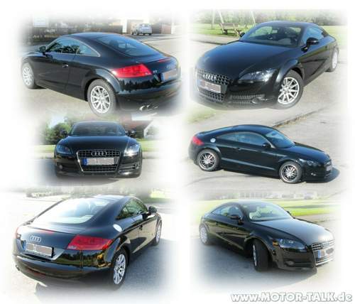

Hier das angeforderte Bild:
Guckst du
Original geschrieben von comsat
Du solltest einfach das Bild von deinem TTchen einstellen, dann werden die Leute verstehen, warum
es da vibriert und schleift :cool::D:D
PS: ist nicht böse gemeint :)
Original geschrieben von Blade1981
Keine Sorge, Spaß muss sein ;)
Guckst du
:D:D:D:D
Da vibriert dann aber nix mehr
Des is bestimmt ein Quattro, also wen interessiert die kaputte Frontachse? *räusper* ;)
OK, hier is meiner
Meins
