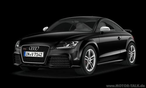

(Ich hoffe, ich darf das Bild vom Konfigurator hier online stellen?)
18-zoll-tt-rs

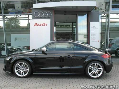

Hier mal in Natura !
18-1-60435
Super, danke 🙂
Schaut doch auch ganz nett aus 😉
Wenn auch nicht so gut wie die derzeitigen (siehe Anhang). Aber bringt ja nix 🙁
