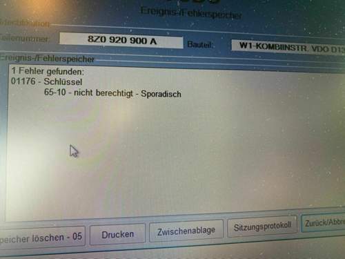

Fehlerspeicher wurde auch ausgelesen Bilder füge ich hinzu

Das ist eh ein Fall für die Fachwerkstatt, weil Schlüssel anlernen mit einer Online-Abfrage im "Werk" verbunden ist.
auf jeden Fall bei dem ohne Berechtigung, das andere sieht wie defekte Lesespule im Zündschloss aus.

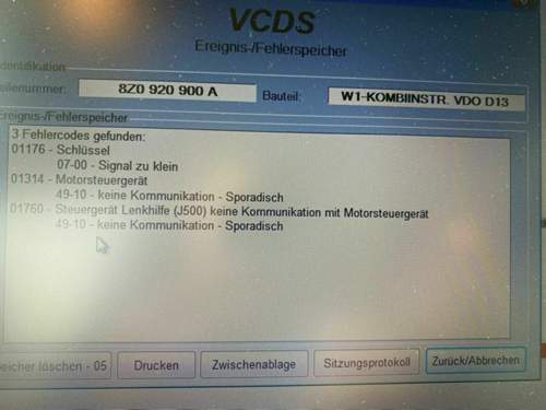

Das mit der Online-Abfrage ist falsch! Die ist weder notwendig, noch wird eine gemacht!
Neu anlernen der bisherigen Schlüssel ist einfach, wie im Text auf den Bildern beschrieben.
(Ich gehe davon aus, dass die Batterien der Schlüssel i.o. und überprüft sind, und das die Fahrzeugbatterien nicht uralt und voll geladen ist)
Und auch ein neuer Schlüssel kann, mit dem entsprechenden Tool (z.B. VCDS) relativ einfach angelernt werden. Eine Fachwerkstatt ist dafür nicht nötig.
Wahrscheinlich liegt hier aber tatsächlich ein Defekt am Zündschloss vor.

Bzgl. WFS - wenn beide Schlüssel nicht mehr gehen würde ich auf einen Fehler der Lesespule oder des Kombiinstrumentes tippen.

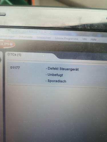

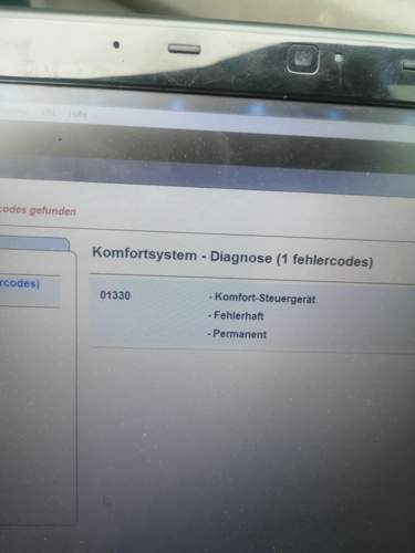

Der Wagen hat ganz normal funktioniert, dann einfach ausgegangen. Und startet nicht mehr. WFS blinkt. Passiert jedoch nichts weiter. Was ist zu unternehmen?
Img-20210304
Img-20210304
Img-20210304
Wir benutzen unseren Werkstatt Schlüssel
Habe noch keine Lösung fürs Problem
Und habt ihr ne Lösung unsere Kugel geht nämlich auch nicht mehr
Was steht denn im Fehlerspeicher?
