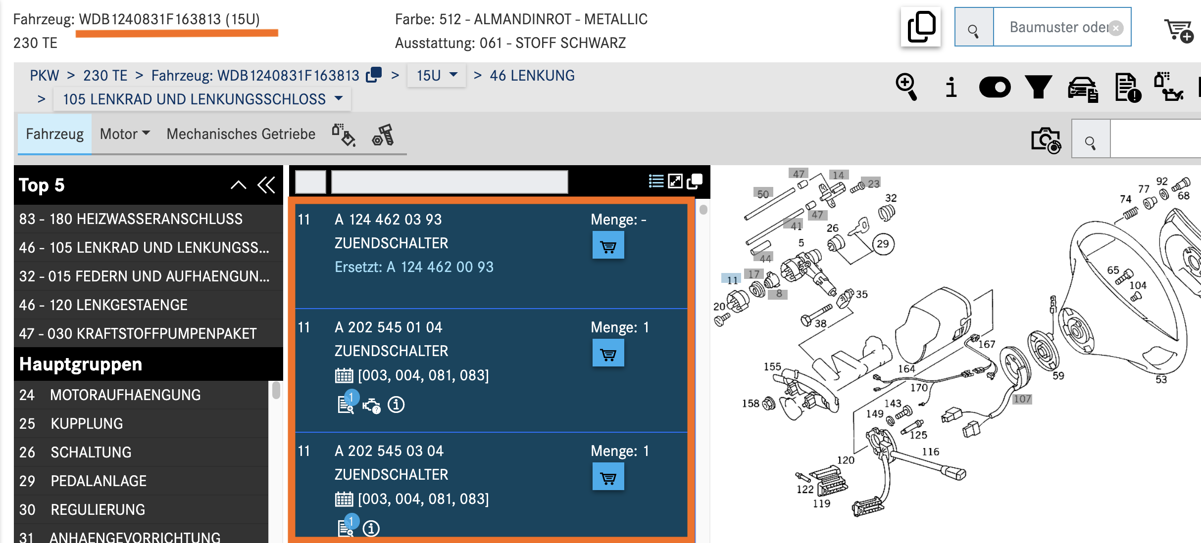

Am 19.4. hatte ich bereits ein Bild angehängt mit den richtigen Teilenummern. Trotzdem hast Du es geschafft was zu bestellen was nicht paßt ? "Pins versetzt"
Nochmals die passenden Nummern im Anhang.
Zscreen-shot-2025-05-24-at-21-59
Ich hab nach den Nummern bestellt. Ich hab das auch nochmal mit dem teilekatalog abgeglichen da waren die gleichen Nummern.
Der Verkäufer hat angegeben:
1244620093 (wie du)
2025450104 (wie du)
Nur die dritte Nummer ist da nicht angegeben.
Aber mein altes Startschloss hat ja 1244620493, also 0493 am Ende anstatt 0393 wie du und ich recherchiert haben.
Also es ist schlicht das falsche Schloss aber wie hätten wir das wissen können? Alle Nummern die du angegeben hast werden wohl das 7Pin sein aber ich hab halt das 8Pin. Dann ist das auf meiner Fin falsch hinterlegt? Wie auch immer ich muss die Kiste irgendwie starten.

Wenn ein 1244620493 drin war, wuerde ich wieder ein 1244620493 rein tun.
Das hat 8 Pins.

wie Du im Anhang sehen kannst ist der Schalter 04 93 gar nicht für Dein Fahrzeug, warum weiß ich nicht.
