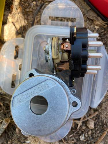

So da bin ich jetzt. Wenn ich mir den neuen Zündstartschalter angucke gehe ich davon aus, da sind drei Schrauben die gelöst werden müssen. Weiß jemand welcher Bit?
Weiterhin fühle ich in der Mitte des alten Zündstartschalters ein etwas lockeres Bauteil (max. so groß wie ein Würfel). Der neue Zündstartschalter hat da nix (siehe Bild). Ist das ok oder haben die mir Mist geschickt? Bitte nicht!! Leider kann ich noch nichts sehen dazu müssen die Schrauben erst ab aber die kann ich nicht ertasten welche das sein könnten.i
Bild #211532831
Du fühlst das Teil im Bild links. Es ist eine zusätzliche Sicherung, die verhindern soll, daß man den Stecker in Stellung Null abziehen kann - also ohne Zündschlüssel. Bei dem Dir gelieferten Teil kannst Du den Stecker in jeder Schlüsselstellung abziehen/aufstecken.
Im praktischen Werkstattbetrieb wird diese Sicherung umgangen wenn kein Schlüssel vorhanden ist, indem man bei eingebautem Zündschluss von hinten mit einer kleinen Winkelbohrmaschine in den Stecker in Richtung Schrauben bohrt. Dann hat man direkten Zugang zu den 3 Schrauben, die gelöst werden. Dann zieht man am Stecker und der ganze Schalter mit Stecker kommt raus.
Die andere Werstattmethode - bei einer "alle Schlüssel verloren" Situation ist den Sicherheitspin, der das Lenkradschloss im Rohr fixiert auszubohren. Das Schloss kann dann seitlich herausgezogen werden, danach wird es gedreht, so daß man leicht an den Stecker rankommt. Danach werden die 3 Löcher gebohrt und man hat Zugang zu den Schrauben.

Kann ich das umstecken auf das neue Startzündschloss? Oder ist das bei einem Wechseln nicht mehr vorgeshen?

Um die Zusatzsicherung brauchst Du Dich nicht zu kümmern, die fehlt jetzt. Diese Sicherung war vorher mit dem dicken Stecker verhakt, jetzt nicht mehr.

Neues Teil. Habs jetzt ausgebaut und getestet. Strom fließt von 30 zu 50. Jetzt ist mir der Fehler aufgefallen. Der Stecker ging hinten nicht richtig drauf und der Grund ist Pin 15T fehlt und 15R ist leicht versetzt also kann nicht passen! Ja das wird die Ursache sein. Der alte Zündstartschalter ist beim Abschrauben entzwei gefallen. Den wieder einbauen fühlt sich auch nicht richtig an. Im Bild links ist der Originale auch mit Mercedesnummer.

Hab den alten jetzt getestet. Auf Stellung 2 fließt Strom von 30 zu 50. Auf Stellung 3 nicht mehr da fließt nur Strom von 30 zu P30. Soll ich den jetzt wieder einbauen das ist doch komplett falsch. Außerdem wurde der schonmal schonmal auseinandergebaut. Sieht mir nicht so aus als könnte man den reparieren.
So sieht der ursprünglich verbaute aus und ist einfach auseinandergegallen. Die Nasen fehlen.

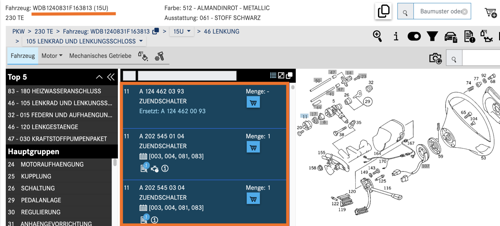

Welche Teilenummer hast Du bestellt ? Welche # wurde geliefert ? Wieviele Pins hat der Stecker ?
Siehe Bild. 7 wurden geliefert 8 habe ich. Die originale Teilenummer von den alten Teil habe ich abfotografiert. Ich habe im Teilekatalog die Mercedesnummer gesucht und dann bei Amazon eingegeben. Hatte keine Auswahl weil nicht jedes Teil wird an jede Amazonpaketstation gesendet. Da stand aber das Teil passt nach eingabe meines Fahrzeuges und Teilenummer hab ich mit den Teilekatalog abgeglichen.

Welche Nummer wurde geliefert ? Oder ohne Nummer ? Hast Du Teilenummern 7 bzw. 8 ? Solche Nummern gibts nicht ! Die passenden Nummern sind im Bild unten !
