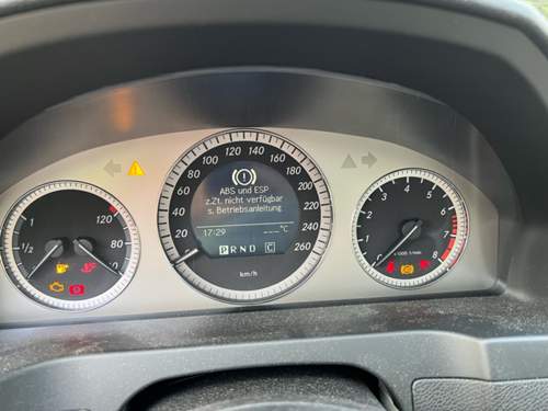

Guten Abend,
Wieder einmal ein neues Problem bei meinem W204 C280 Automatik BJ 2008 🙁

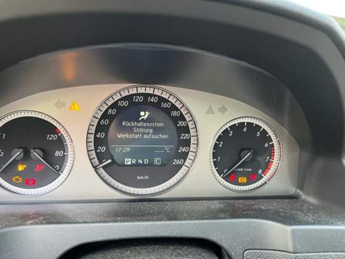

Das Auto ist heute von jetzt auf gleich nicht mehr angesprungen. Kein gewohntes Geräusch vom durchdrehen der Zündung wie man es bei einer leeren Batterie kennt. Der bildschirm im Tacho wird einfach kurz schwarz und das Auto geht nicht an. Nach einigen Versuchen kam dann die Fehlermeldungen „ABS und ESP nicht verfügbar sowieso „Rückhaltesystem Störung“.
Überbrücken hat leider gar nicht geholfen, es war gar kein Unterschied zu den start versuchen ohne Überbrückung.
Radio, Licht usw. Ging noch, allerdings wurde das mit der Zeit schwächer, nach etwa 20 versuchen ging das Fenster nur noch sehr langsam nach oben.
Hat jemand eine Idee was es sein könnte. Der Anlasser eventuell? Oder doch die Batterie?

Ignoriere vorerst die Fehlermeldungen. Die können auch bei einer leeren Batterie auftreten.
