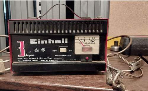

11,7 V bedeuten eine leere Batterie. Wenn alle Zellen gleich entladen sein sollten beginnt bei dieser Spannung aber noch kein schädigender chemischer Prozess, dafür wären etwa 10,5 Volt die Grenze.
Da Du viel rumprobiert hast kann das passieren, sie muss nicht kaputt sein, sollte aber jetzt aufgeladen werden.
Dazu ist jedes halbwegs moderne Ladegerät geignet, bei geringerer Ladeleistung dauert es nur länger.
Nicht mehr benutzen sollte man alte Trafo-Geräte ohne Elektronik (sehen meist aus wie im Beispielbild).
Die Geräte enthalten nur einen Transformator und einen Gleichrichter. Dadsurch kommen die Spitzen der gleichgerichteten Spannung an der Batterie an und die kurzzeitige Spannungserhöhung stresst die Batterie
Ungeeignetes Ladegerät

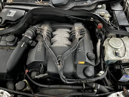

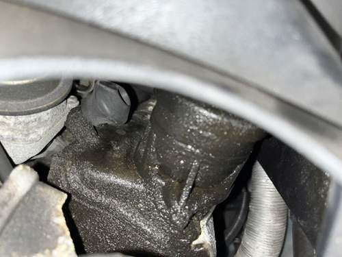

So, ich bin heute endlich wieder dazu gekommen, mich um das Auto zu kümmern. Derzeit lädt es (mit einem zeitgemäßen Ladegerät). Ich habe mal versucht das Schradervemtil zu finden. Dummerweise kann ich die Motorabdeckung nicht einfach so abziehen, weil da irgendwas von der Gasanlage dran befestigt ist (siehe Bild) und ich nicht weiß, was ich da wo wie abdunkeln kann.
Ich habe die Abdeckung aber soweit anheben können, dass ich darunter fotografieren konnte. Das Ventil müsste in der Nähe des Öleinfülldeckels sein, oder? Ist das im zweiten Foto die Abdeckung des Ventils oder bin ich da ganz falsch?
Einen schönen Sonntag Euch allen
Nö das im zweiten Bild neben dem versifften Einfüllstutzens ist einer der Einrastnippel für die Plastikabdeckung
