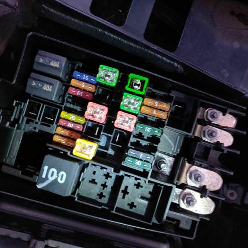

1.) Kontrolliere die Sicherungen oben auf dem Akku. Nimm alle kleinen Sicherungen heraus - NICHT die kleinste Korrosion darf vorhanden sein an einer Sicherung! -> Wenn dann erneuere den ganzen Sicherungsverteiler !!!

Ich hab gestern die Batterie ausgebaut und mal die Kabel überprüft. Alle Kabel sehen noch super aus. Nur bei einer Sicherung fehlt eine Kappe (siehe Bild).
Die Batterie ist übrigens auch noch recht neu (~ 1 Jahr).
