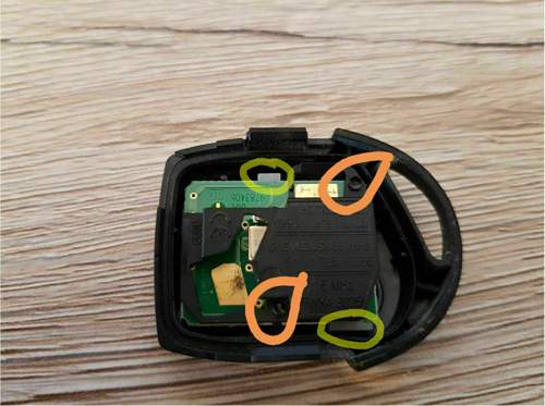

@vanguardboy schrieb am 10. Oktober 2019 um 15:06:22 Uhr:
Zeig mal die andere Seite wo die Taster drin sind, die sind wahrscheinlich nur abgebrochen. Wie gesagt das hatte ich auch. Was klappert dürfte der Taster sein der da Lose drin ist.
Wie kriege ich die Elektronik da raus, ohne etwas kaputt zu machen? Einfach stark dran ziehen oder wie?
Ich weiss es gerade nicht mehr wie ich das gemacht habe, das ist aber auch 5 Jahre her.. Ich grübel schon die ganze Zeit
Glaube an der Markierung die beiden Stifte rausziehen und dann hoch klappen, musst mal bisschen probieren möglich ist das definitiv

@vanguardboy schrieb am 10. Oktober 2019 um 17:52:35 Uhr:
Okay, ich probier es dann mal gleich. Ich gebe dann bescheid und schicke ein Foto.
LG und vielen Dank!
EDIT: Ich habe hier ein sehr gutes Video gefunden, wie man die Elektronik ab kriegt: https://www.youtube.com/watch?v=FdGfJsHoRwQ
So, hier mal ein Bild von den Tasten. Es ist NICHTS abgebrochen, sondern die Taste ist abgenutzt.
Die von mir rot markierte Taste lässt sich NICHT drücken. Mit Löten ist hier also nichts drin.
Entweder also komplett neuen Schlüssel holen und den anlernen oder die Elektronik wechseln. Ich bin für beides offen!
Wer einen Link zu dieser Elektronik findet, kann ihn mir gerne zusenden, ich denke, dass ist weit aus einfacher, als neu programmieren?
EDIT: Oder die Taste ablöten und neu löten. Tutorial oder link zum kaufen wäre hilfreich. Dann kann ich meinen Onkel fragen, der müsste sowas können.
EDIT 2: Ich habe noch das Bild von der Rückseite hinzugefügt.

EDIT: Okay, das klingt jetzt skurril, aber der Schlüssel funktioniert wieder. Anscheinend hat sich irgendwas drin verschoben, als ich den Schlüssel mal auf den Tisch getan habe. Die Frage ist nur, wie lange das ganze hält, haha.
Kann man das als Lösung ansehen O-o?
Geh doch dazu mal mit zu Conrad den Taster sollten die da haben, dann aus und einloten und fertig.
Guck mal da gibt es sicher sowas, einfach den Schlüssel mitnehmen und dort fragen.
https://www.conrad.de/.../...-1-x-aus-ein-tastend-1-st-711753.html?...
@vanguardboy schrieb am 10. Oktober 2019 um 18:45:34 Uhr:
siehe Edit. Schlüssel funktioniert aktuell. Ansonsten bestell ich mir die Taste.
