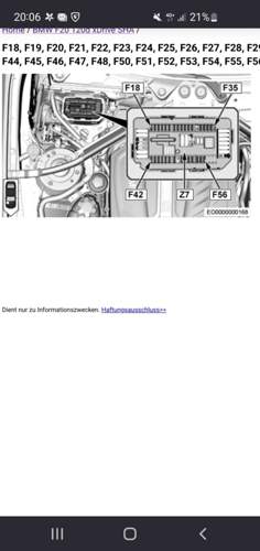

Könnte am VTG liegen dass mit den unterschiedlichen Abrollumfängen nicht klar kommt
Wäre auch mein erster Verdacht. Sicherungen vom VTG ziehen, Fehlermeldung erstmal ignorieren und probefahren. Wenn das Ruckeln weg ist, hat der Allrad mit den unterschiedlichen Raddrehzahlen vorn und hinten ein Problem.
Sicherung 63 (30A) und 32 (5A) im vorderen Sicherungskasten
Einbauort Sicherungskasten
Ok ich probiere das mal aus. Was tun wenn es wirklich daran liegt? ??
Dann kann man entweder den Allrad mit Software deaktivieren sodass die Fehlermeldung nicht mehr kommt, oder aber andere Reifendimensionen fahren, die nicht so unterschiedliche Abrollumfänge haben

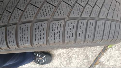

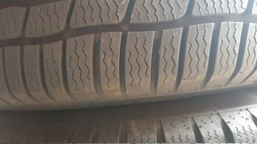

… und deshalb haben *-markierte Reifen in dieser Dimension einen angepassten Abrollumfang.
Hier zur Info, dass die Felgen und Reifendimension grundsätzlich passen:
https://www.leebmann24.de/...19-zoll-1er-f20-f21-2er-f22-f23-rdci.html
Jetzt kommen halt bei der Reifenwahl vom TE zwei Sachen hinzu:
1. unterschiedliche Reifenprofile bzw. -typen (Evo2 und Evo3)
2. keine *-Markierung (ja, da kann man davon halten was man will, …)
Der *-Markierung habe ich früher auch wenig Bedeutung zugeschrieben. Fakt ist aber dass die Reifen; auch sichtbar; technisch anders sind. Schön sieht man das zB an einem Conti TS830P. Einmal mit und einmal ohne Stern.Ja auch anderes Baujahr. Die Profilgeometrie auf der Innenseite ist vollkommen anders. Vor allem bei den größeren schwereren Autos wie dem 535xd mit fast 2°Sturz an der Hinterachse und ner Achslast von 1420kg macht das schon einen Unterschied.
Hat beim TE nur den Nachteil, dass es zu 99% nur RFTReifen mit * geben wird. Was bei 19" echt Vergewaltigung der Bandscheiben ist...
Michelin PS4S vllt? Find ich auf den einschlägigen Portalen aber auch nur ohne * in der Dimension. Pirelli PZero...halt RFT...
Ich würde erstmal die unterschiedlichen Progilgeometrien gleich ziehen. Rundrum Conti SportContact7 oder MPS4S auch OHNE Stern drauf.
Oder alternativ halt im Sommer Allrad abschalten per xdelete und im Winter mit einem Radsatz ohne Mischbereifung wieder an. Mit den Hinterreifen (245er Ventus S1) wird der 120d auch mit Hinterrad keinerlei Traktionsprobleme im Sommer haben.
Runflat und 19" würde ich echt nicht machen am F20.
Ohne Stern
Mit Stern
