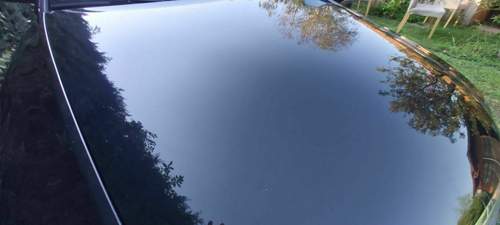

Hallo Leute ich habe bisher eigentlich keine Ahnung was die Pflege von Autos angeht und auch keine wirkliche Ahnung vom Polieren.
Die letzten Jahre hat mein Auto ein Golf 6 (Lack Pearl Black meine ich aber ich kann nochmal nachschauen ob das so stimmt) sehr wenig Pflege gesehen höchstens mal kurz in die Autowaschanlage.
Jetzt wollte ich meinem Auto mal was gutes tun (und vielleicht den Autos von Freunden) und hab auch im Moment etwas Lust da was zu machen.
Da ich mir aufgrund eines anderen Hobbys (Schreinern) einen Festool Rotex 150 angeschafft habe von dem ich des öfteren gehört habe dass dieser Ideal (gerade für Anfänger) dazu geeignet ist Autos zu polieren durch die gleichzeitige Dreh und Exzenterbewegung.
Jetzt stellen sich bevor ich mich in die ganze Thematik ausführlich einlese ein paar Fragen ob meine Gedanken so in die richtige Richtung gehen und das ganze überhaupt realisierbar ist.
Ich erhoffe mir vom Polieren dass der Lack wie neu aussieht (okay ganz so toll muss er nicht aussehen) und dass Wasser Dreck etc. besser abperlt, sind diese Vorstellungen realistisch und welche anderen Vorteile wenn es noch welche gibt hat das Polieren von Autos?
Ist es für mich als Anfänger mit handwerklichen Geschick möglich mein Auto selber mit dem Rotex zu polieren und dabei zufriedenstellende Ergebnisse zu kriegen?

Das was du uns auf den Bildern gezeigt hast, ist fast alles wieder korrigierbar. Jedoch haben wir hier bereits in der Vergangenheit einigen Neueinsteigern angeraten nicht die 100% Defektentfernung als Ziel zu haben. Das wird wahrscheinlich nicht klappen und ist auch meistens sinnlos.
1. Das wird dein Alltagswagen sein, da kommen vor allem im unteren Drittel schnell wieder der ein oder andere Defekt rein. Muss nur mal wieder eine Regenfahrt kommen, wo alles mögliche gegen den Lack geworfen wird.
2. Der Zeitwaufwand in keinem Verhältnis zum Ertrag steht.

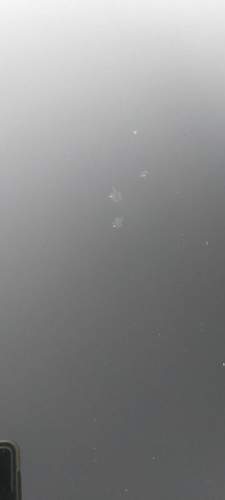

Als Anfänger bin ich komplett fertig- hab grad mal zum ersten Mal die Motorhaube "polieren" versucht. Also die swirls scheinen weg zu sein, aber längliche Linien (Kratzer) sind noch da bzw. Steinschläge als weiße Pünktchen. Selbst der Originallack (schaut aus wie eine Ruschtinktur mit separatem Klarlack) aufgebracht ist noch als Schlierenfilm zu sehen. Das mittlere Pad war ok, diese Maquire ultimate wie das heißt war net viel besser als die 1 2 3 4 Mezernapolituren. Das harte Pad hatte Hologramme verursacht. Die Schleifmaschine, die wirklich auch 120Körnerpapier mitgepackt haben (Gottes willen dachte als Laie die muss man verwenden) war niente.
Wie hast du denn poliert. Also welche politur genau. Aufgezeigt hast du ja 5 verschiedene. Wobei nr.4 vin Mezerna ohnehin keine politur ist. Wo hast du poliert. Draussen, drinnen, sonne, Schatten.
Welche Stufe hast du eingestellt. Kann man bei deiner Maschine überhaupt was einstellen.
Stell mal ein Bild von dem höllengerät rein. Samt pads falls du überhaupt welche hast.

Die Pads der Menzerna Sets sind shit, das Hard Pad hat Hologramme gemacht.
Die Maschine SPTA hat 6 Stufen,wobei eine Hsyterese für die Drehzahl da ist aber die Winkelgeschwindigkeit zu schnell ist bzw bei Drückem der Maschine merklich Brandgeruch quasi die Maschine möchte w.o geben zu riechen ist.
Habe Cut 1000 Menzerna + oranges Menzerna Pad (mittel) verwendet, für das Finisch 3 +4 habe ich diese Noppen Pads verwendet. Ergebnis manche Schlieren sind weg, aber wie gesagt sind längliche Linien und weiße Steinschlagpünktchen noch da Außerdem tut die Maschine die Politur überall verteilen- die WSS schaut unter alle Sau aus.
@lowrider03 Frage: Wie bringst du Politur auf den Lack?
Ich hoffe du hast die 6 Stufen nicht ausgenutzt. Auf keinen Fall mehr als Stufe 4. Hologramme kriegst du mit einer Heacy cut schnell rein . Da ist eine Finish unausweichlich. Und das liegt nicht daran das du Anfänger bist. Das Problem hättest du bei einer Excenter nicht.
Das die politur durch die Gegend fliegt liegt zum einen an der Rota bzw. Geschwindigkeit zum anderen vermute ich mal das es zuviel war oder du die politur nicht sauber ins Pad eingearbeitet hast.
Die Steinschläge kriegst du auch mit der Besten politur nicht weg. Und weiß sind sie vermutlich weil du sie mit politur gefüllt hast. Daher tipp ich mal ins blaue das du nicht mit IPA gereinigt hast.

danke @wastl1979 Da hast du wahrscheinlich recht. Ich hab von Menzerna eine Speziallösung zur Reinigung von allen Unreinheiten zur Beurteilung des Ergebnisses- wer wahrscheinlich IPA zulegen müssen. Aber der Lackstift + Klarlackstift von Audi - war fail. Nein 6. Stufe ist wie die Hölle, selbst Stufe 2 ist schon zu viel.
@kompensationschleife ca 5 - 9 Politurpunkte auf den Pad, dann alle 10cm leicht den Pad andrücken und dann zum "Schleifen" anfangen
Mach 15 Punkte und schmier das Zeug mit dem Finger (Einmalhandschuhe nicht vergessen) aufs Pad bis es flächig verteilt ist. Im grunde war dein Pad im Leerlauf ausser den Punkten mit politur. Dafür war das andrücken wieder richtig
Das Video ist super, anscheinend gibt es zwei große Lager Exzenter und Rotation; obwohl ich mich vorher hier schlau gemacht hatte.
Danke für den Tipp. Muss ich wachsen? Menzerna Finish 4 ist eigentlich eh eine Versiegelung?
Harte Pads bzw die echt dicken Pads sind nicht so meins, werde morgen wieder probieren. Ich hätte Exzenter bevorzugt aber zu spät.
