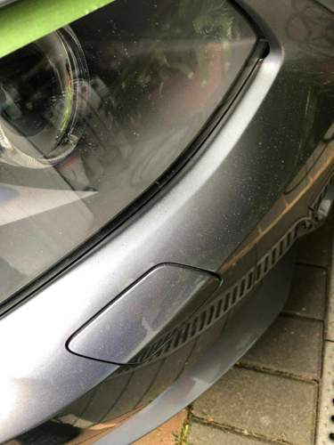

Auto Polieren als Anfänger
Hallo Leute ich habe bisher eigentlich keine Ahnung was die Pflege von Autos angeht und auch keine wirkliche Ahnung vom Polieren.
Die letzten Jahre hat mein Auto ein Golf 6 (Lack Pearl Black meine ich aber ich kann nochmal nachschauen ob das so stimmt) sehr wenig Pflege gesehen höchstens mal kurz in die Autowaschanlage.
Jetzt wollte ich meinem Auto mal was gutes tun (und vielleicht den Autos von Freunden) und hab auch im Moment etwas Lust da was zu machen.
Da ich mir aufgrund eines anderen Hobbys (Schreinern) einen Festool Rotex 150 angeschafft habe von dem ich des öfteren gehört habe dass dieser Ideal (gerade für Anfänger) dazu geeignet ist Autos zu polieren durch die gleichzeitige Dreh und Exzenterbewegung.
Jetzt stellen sich bevor ich mich in die ganze Thematik ausführlich einlese ein paar Fragen ob meine Gedanken so in die richtige Richtung gehen und das ganze überhaupt realisierbar ist.
Ich erhoffe mir vom Polieren dass der Lack wie neu aussieht (okay ganz so toll muss er nicht aussehen) und dass Wasser Dreck etc. besser abperlt, sind diese Vorstellungen realistisch und welche anderen Vorteile wenn es noch welche gibt hat das Polieren von Autos?
Ist es für mich als Anfänger mit handwerklichen Geschick möglich mein Auto selber mit dem Rotex zu polieren und dabei zufriedenstellende Ergebnisse zu kriegen?
Was sind absolute no go's beim Polieren ich hab ja noch keine Ahnung (z.B auf keinen Fall die Scheinwerfer polieren)
Halten sich die Kosten für die Ausrüstung vom Polieren in grenzen? Den Rotex habe ich ja bereits, ich hatte jetzt für das ganze Polierzubehör so Pi mal Daumen 100€ eingeplant ist das realistisch?
Ich würde mich über ein paar Antworten zu meinen Gedankengängen freuen.
viele Grüße Alex
Guten Abend, 🙂
also fangen wir mal an.
Das was du uns auf den Bildern gezeigt hast, ist fast alles wieder korrigierbar. Jedoch haben wir hier bereits in der Vergangenheit einigen Neueinsteigern angeraten nicht die 100% Defektentfernung als Ziel zu haben. Das wird wahrscheinlich nicht klappen und ist auch meistens sinnlos.
1. Das wird dein Alltagswagen sein, da kommen vor allem im unteren Drittel schnell wieder der ein oder andere Defekt rein. Muss nur mal wieder eine Regenfahrt kommen, wo alles mögliche gegen den Lack geworfen wird.
2. Der Zeitwaufwand in keinem Verhältnis zum Ertrag steht.
So, bevor ich dir die einzelnen Produkte nenne, vielleicht noch ein kleine Beschreibung zur Vorgehensweise.

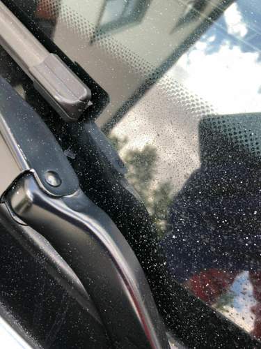

Moin Leute,
kann mir einer von euch vielleicht sagen wie ich die kleinen Politur Reste beim polieren vermeide? Was mache ich falsch?
Ich bin Anfänger und arbeite mich Stück für Stück voran. Über eine hilfreiche Antwort würde ich mich freuen.
Ich kann dem Bild nicht so wirklich viel entnehmen. Welche Reste genau meinst du?
Nennt man auch Polierstaub glaube ich.
Vom polieren auf der Motorhaube sind überall kleine Reste bzw. Partikel zu sehen.
Mit IPA abwischen.

Isopropylalkohol.
Das ist Polierstaub. Es kann wegen ein paar Gründe passieren: die Politur, die du benutzt staubt zu schnell; du fährst die Politur zu lange und sie wird zu trocken oder/und du reinigst deine Pads nicht oft genug oder tauschst sie zu spät.
