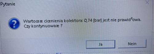

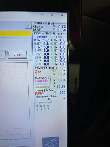

Wenn man vor dem Auto steht, von rechts nach links die ersten zwei. Von der Gasanlage die Software, zeigt mir an das zu wenig Druck (Bar) vorhanden ist und der zweite Fehler bei Kalibrierung das was am Ansaugkrümmer was sein sollte. Habe es nicht verstanden, weil die Software auf Polnisch ist. Auf deutsch funktioniert die nicht. Bei der Zylinderkopf Dichtung müsste das Auto qualmen.
Nochmals übersetzt von der Software :
Kollektordruckwert: 0,74 (bar) ist nicht korrekt
(oder fortgesetzt).

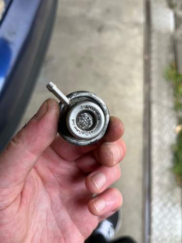

Bei den AGR Teil ( Foto ) kann man von keiner Seite aus durchpusten ist es normal?

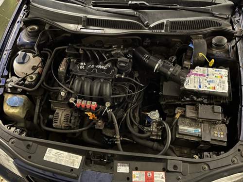

Hast Du jetzt eine Gasanlage (LPG/CNG) oder meinst Du die regulären Benzinversorgung?
Das was Du auf dem 3. Fotos in der Hand hälst, ist doch der Kraftstoffdruckregler?!
Ja habe ne Gasanlage (lpg) und ja das ist der Kraftstoffregler. Habe sehr oft gelesen das es auch daran liegen kann, wenn ich mir die Videos auf YouTube anschaue, hört sich das auch genau so an. Glaube das es dicht ist, egal von welcher Seite bekomme ich nichts durch.
Ja klar, wenn Du da "was durch bekommen" würdest, dann wäre er auch kaputt.
Schalt mal die LPG Anlage komplett ab und schau ob der Motor normal läuft.

Das ist egal ob mit oder ohne Gas, Problem bleibt. Gestern wie ich den abgemacht hatte, war es sehr sandig, so hat sich das auf jeden Fall angefühlt drin, wo es ran kommt.

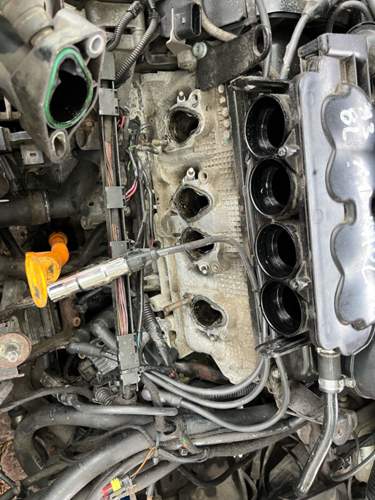

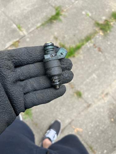

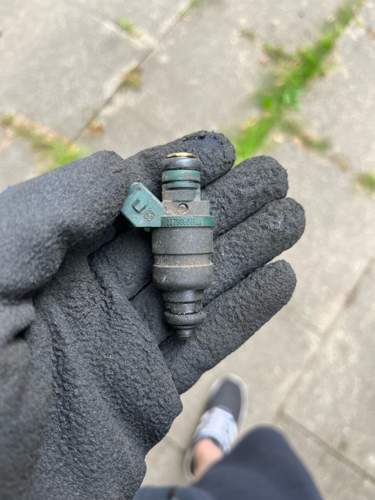

Edit: die Einspritdüsen schauen nicht gut aus, was sagt ihr dazu…die ersten beiden von rechts sehen schrecklich aus.

Ich danke euch sehr für eure Hilfe. Das Problem ist, dass ich das meiste an Werkzeug bei mir in Polen habe. Keine Werkstatt will an meinem Auto bei, wegen der Gasanlage. Ich will echt kein Geld mehr für Werkzeug ausgeben. Ich versuche es jetzt noch mit den einspritzventilen sollte es nichts bringen, werde ich den abmelden und hier in Deutschland an Bastler verkaufen.
