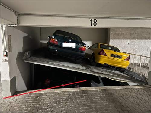

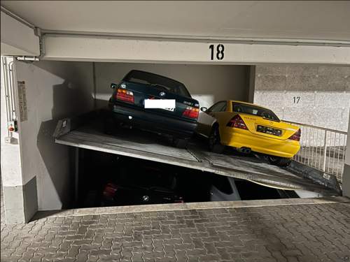

Hi, ich habe eine halbwegs technische Frage.

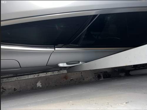

Mein Duplex hat versagt und sieht nun so aus, wie auf dem Foto. Mein Auto ist leider leicht in die Säulen eingerutscht.
Nächste Woche soll es von der Firma repariert (oder manuell aufgehoben werden) und ich frage mich, wie man das Auto wieder ein Stück nach links bewegen kann, um weitere Schäden beim Rausfahren zu vermeiden.
Any ideas?

Also, sorry fürs schweigen. Es handelt sich um Hydraulik, beim drehen des Schlüssels pumpt die Pumpe, die in der Ecke der Garage montiert ist und für 4 andere Bühnen zuständig ist, und ich glaube es wird Öl gepumpt.
Es ist tatsächlich noch nicht viel passiert, die Firma ist echt langsam. Ich kann nicht alle fragen beantworten, hab keinen Zugriff zu meinem Auto denn das ganze steht immer noch genau so schräg.
Und ja, wie hier schon mehrmals gesagt wurde, wird sich eine Bergungsfirma kümmern, daher sind meine ursprüngliche Frage irrelevant.
Wenn das Duplex wieder gerade steht würde ich Gleitkeile unter die Hinterräder klopfen das Lenkrad nach rechts einschlagen und mit der Seilwinde des Abschleppwagen möglichst nahe an der linken Mauer ziehen. Den Schlupf würde ich durch die Felge "um die Nabe" legen.
