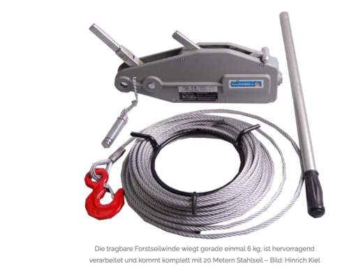

Meine grobe Idee wäre: wie oben gesagt, nach unten ablassen, die oberen fahren raus (wird die Firma wahrscheinlich als Erstes machen). Dann repariert die Firma den Lift und hebt das ganze auf. Das linke Auto (unten) fährt dann auch ohne Probleme weg. Mein Auto (rechts unten) sollte dann vorsichtig nach links gezogen werden und dafür gibt's dann ja genug Platz, in Breite eines Autos. Und die Säulen links können für Befestigung einer Seilwinde genutzt werden. Ich eine Forstseilwinde (Foto) im Kopf (habe nur schnell gegoogelt, habe damit nie gearbeitet)

Die müsste 3,5t Zugkraft haben. Das Ausfädeln des Seiles ist etwas gewöhnungsbedürftig. 🙂

Warum 3.5? Das Auto wiegt 1.8. Ist sicher keine 3.5t Kraft, es auf die Seite zu schieben. Sonst hätte es nicht durch 25º Neigung weggerutscht, macht ja keinen Sinn von der Physik her.
