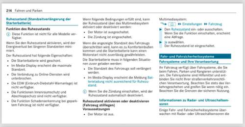

So, wie angekündigt eine abschließende Mitteilung nach Klärung:
Der Service meiner lokalen MB-Niederlassung erklärte mir, dass der Ruhezustand überhaupt nicht für die von mir beabsichtigte Nutzung vorgesehen und somit auch nicht geeignet sei.
Dieser ist rein für die Händler gedacht, die ein Fahrzeug im Ausstellungsraum für eine längre Zeit stehen haben und dabei die Batterie schonen wollen, indem sämtliche nicht benötigten Verbraucher durch den Ruheszustand ausgeschaltet werden.
Daher auch die Tatsache, dass man den Wagen nach Aktivierung des Ruhezustandes nicht abschließen kann. Dies sei ja schließlich auch nicht im Sinne der vorgesehenen Ausstellung des Fahrzeuges, denn die Kunden sollen stets in der Lage sein, die Wagentüren zu öffnen, um sich das Innenleben anzusehen bzw. in den Wagen zu setzen.
Tja, mein Plan ist somit nicht durchführbar, man sagte mir aber, dass eine Standzeit von bis zu 14 Tagen auch ohne Ruhezustand keine Probleme mit sich bringen sollte, sofern man den Wagen nicht nur für Kurzstrecken nutzt bzw. genutzt hat. Vorsorglich sollte man vor einem geplanten längerem Abstellen eine längere Fahrt, vorzugsweise auf der Landstrasse bzw. Autobahn durchführen. Dann ist die Batterie voll geladen und es sollte kein Problem auftreten...

In der Betriebsanleitung für den GLC steht - siehe Anhang….
Zur Standzeit-Verlängerung der Starterbatterie….
Was immer damit gemeint ist, - ich nutze die Funktion dazu. Und wenn nötig, wird halt mal nachgeladen..
Dazu hilft im Werkstattmenü den Batteriezustand zu checken.

Ja, bei Problemen mit einer drohenden (Tiefen-) Entladung bei einer längeren Standzeit ist der Hinweis auf den Ruhezustand absolut korrekt. Das hat mir auch der Service-Mitarbeiter meiner Niederlassung so bestätigt.
Wie bereits in vorherigen Posts angegeben, ist der Wagen nach Aktivierung des Ruhezustandes nicht abschließbar und dies ist ein eindeutiges Indiz dafür, dass diese Option nicht dafür gedacht ist, diese zu nutzen, wenn der Wagen außerhalb eines abschließbaren Gebäudes stehen soll.
Schade, für mich von MB zu kurz gedacht, wäre echt eine Klasse Option für all diejenigen, die wie ich den Wagen für längere Zeit stehen lassen müssen und dies eben nicht in einem seperat abschließbaren Gebäude. Zumal doch des Öfteren zu lesen ist, dass die Batterie durchaus hier ein enormes Problempotential dargestellt.

@GL025AT schrieb am 23. Februar 2024 um 18:09:33 Uhr:
