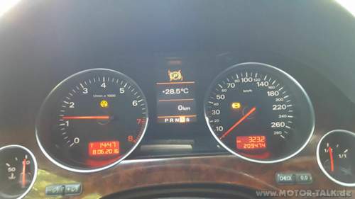

Habe mal wieder ein paar Probleme mit meinem Audi.
Nachdem ich jetzt ein knappes Jahr fast ohne Probleme ausgekommen bin, habe ich jetzt mal wieder ein paar Probleme.
Der Fehler der am nervigsten ist ist der Fehler mit dem Drehzahlfühler vorne links.
Der Sensor wurde diese Woche bereits getauscht doch das Problem kam heute erneut zurück.
Es tritt nur auf wenn das Auto entweder 15min in der Sonne steht und dann gestartet wird oder man im Stadtverkehr mehr steht als fährt. Es tritt ebenfalls nur dann auf wenn es mindestens 25°C warm ist. Wird der Fehler gelöscht ging es zumindest heute wieder. Davor ging er nicht zu löschen bis es wieder kälter wurde z.B. über Nacht stehen lassen. Ich vermute jetzt das Kabel zum Sensor aber vllt. hatte ja jemand das Problem auch schonmal. Wenn der Fehler aktiv ist sieht man Kombiinstrument während der Fahrt aus wie auf dem Bild zu sehen.
Ausserdem komisch ist das Keyless Problem. Auto öffnen geht nur noch über Schlüssel auch der Kofferraum geht weder über Griffmulde noch über Schalte in der Fahrertür auf sondern nur über Schlüssel. Er startet jedoch über den Startknopf!!! Wenn man den Fehler löscht geht es alles wieder, fährt man jedoch 10m und probiert es erneut geht nichts mehr. (Fahrertür "Knopf" ohne Funktion auch wenn der Rest funktioniert)
Dazu auch noch ein Problem mit der Lüftung. Das auto heizt weder richtig noch kühlt es so wie man es vermuten würde. Ich habe keine Ahnung wo jetzt der Fehler mit der fehlenden Grundeinstellung hergekommen ist. Und dann zeigt er ja auch noch ständig Fehler im Stromkreislauf.
Ich hoffe ihr könnt mir helfen auch wenn ich solangsam kein Bock mehr habe ;)

Img-20160608-wa0002as
19 Antworten
der fehler mit dem ABS Sensor ist typisch beim 4E für ein defektes ABS Steuergerät...
und der fehler mit den antennen der keyless geschichte. Hab mal in den Schaltplan geguckt.
Alle antennen sind einzeln mit dem Steuergerät für Zugang und startberechtigung verbunden, kein gemeinsamer punkt irgendwo. Also entweder alle antennen im eimer (eher unwahrscheinlich) oder das Steuergerät hat auch hier ein problem. Spannungsversorgung des steuergeräts erstmal prüfen.
Themenstarteram 9. Juni 2016 um 8:28
ABS Steuergerät wurde bereits ersetzt der Fehler dürfte es eigentlich auch nicht sein.
Wenn das Keyless Steuergerät defekt wäre dürfte er doch auch nicht ohne Schlüssel starten oder liege ich da falsch?
am 13. Juni 2016 um 13:20
Hatte genau die gleichen Probleme kann dir vieleicht helfen 015735650372
Themenstarteram 13. Juni 2016 um 19:15
Hi kannst du mir vielleicht in einer Nachricht beschreiben wie du die Probleme losgeworden bist?
Bin momentan Tagsüber beruflich sehr beschäftigt und habe somit kaum zeit zum telefonieren.
Kann mir, bitte, jemand sagen was das für fehler genau sein sollen ???
Funktioniert alles wie es soll...aber die 2 Fehler kann man nicht löschen.
DANKE !
dein Steuergerät ist falsch codiert! Steht doch da... da hat einer mal wieder mit vcds rumgefuscht ohne zu wissen was er genau macht.
Was für Steuergerät ? Wie soll ich es wieder richtig hinbekommen ? Kumpel von mir hat VCDS.
Steht doch da Komfort-Diagnose-Interface irgendwas... ich weiß nicht welches fehlerauslesegrrät di da nutzt darum heist das da anders... geh zu deinem kumpel der vcds hat und lese da fehler nochmal aus und dann soll er es richtig codieren.
Woher soll ich richtige Code nehmen ?
das weiß ein guter codierer was er da codieren muss. es kommt immer drauf an was verbaut ist im auto und so muss auch codiert werden!
wenn ihr keine ahnung davon habt dann lasst lieber die finger davon.
wo kommst du den her? wenn du aus meiner gegend kommst dann komm vorbei dann helf ich dir.
Raum Frankfurt...bin aber oft in Karlsruhe.
ich bin bei essen / wuppertal
Ist an dem Wagen irgendwas nachgerüstet worden? Z.b. AMI
Wurde ein Steuergerät getauscht und danach nicht richtig codiert?
Beides Ursachen für den Fehler.... Ok, unwissenheit beim nutzen von vcds kann auch dazu führen. Meist baut aber jemand etwas (Ersatzteil) ein und weiss nicht, dass er codieren muss.
Das einzige was ich gemacht habe ist Sprachmodul eingebaut und hab es codieren lassen genau so wie es hier in Forum beschrieben würde.
Habe MMI Update gemacht...und Dension 500 für mp3 stick nachgerüstet. Alles funktioniert wie es funktionieren soll...und das Fehler ist da, glaube ich, nach dem MMI Update. Nach Update ist "Benutzer" Option verschwunden....hat mich nie richtig gestört..und wie gesagt...mein Wissen nach...alles funktioniert. Jetzt will ich die Fehler unbedingt weg haben.....weil das ist noch einzige Fehler in Speicher.
