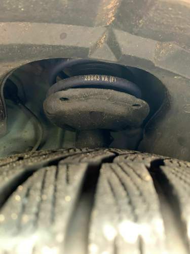

Nun hat mit der Händler die "original Federn" beim Kauf dazu gegegen (welche er vom vorherigen Bezitzer bekommen hat).
Nun bin ich mir unsicher, ob die "Tieferlegungsfedern" überhaupt zulässig sind (obwohl der Händler mich Probefahren gelassen mit [mit roten Nummerschildern]).
Ich habe weder ein anderes Gutachten noch eine sog. ABE mitbekommen.
Wie erfahre ich, ob die eingebautem Federn überhaupt zulässig sind? (also der Wagen ist nicht extrem tief, aber ein Kollege hat mich drauf angesprochen und nun hab ich ehrlich gesagt etwas Panik, ob ich gerade "illegal" unterwegs bin, bzw. der Händler mir etwas verschwiegen hat)

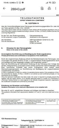

wenn der TÜV dir eine ABE ausgedruckt hat (mit dem Hinweiss-"das reicht"😉, musst du auch nichts eintragen lassen. Genauso wenig brauchst du einen neuen Fzg.-Schein. Eine Eintragung wäre notwendig, wenn nur ein Teilegutachten bestünde, mit dem Hinweiss einer notwendigen Eintragung.

Hat er nicht selbst ausgestellt. Sondern aus dem Internet beziehungsweise seiner Datenbank für mich ausgedruckt. Seiner Meinung nach hätte ich das auch selbst tun können.
ABE und Fahrwerk / Federn.
Da werde ich hellhörig.
Ich bin gespannt auf das Dokument.
Man beachte auch alle Auflagen. Mit Zubehörfelgen, Chiptuning usw. wird eine ABE ganz schnell ungültig.

die Federn müssen auf jeden Fall abgenommen werden. Wirst du so von der Polizei kontrolliert musst du 50 Euro zahlen. Die ausgestellte Änderungsabnahme gem 19 Abs. 3 StVZO musst du mitführen. Eine Berichtigung der Zulassungsbescheinigung Teil I hat nicht zu erfolgen. Nicht alle Polizisten haben Ahnung von der Materie; die Kenne haben, sehen das sofort. Deshalb haben die Federn abweichende Farben vom Original.
Quatsch. Hier ist die ABE. Mitführen und gut. Es sei denn du fährst keine Serienräder.
https://www.h-r.com/bin/ABE/28843.pdf
Nach der ABE hast du Recht, Colossus.
@Colossus schrieb am 15. Dezember 2020 um 20:10:17 Uhr:
Quatsch. Hier ist die ABE. Mitführen und gut. Es sei denn du fährst keine Serienräder.https://www.h-r.com/bin/ABE/28843.pdf
Da hat sich H&R ja richtig Mühe gegeben. Da braucht ein Polizist schnell mal eine halbe Stunde um die ABE am Auto zu überprüfen.
Immerhin steht folgendes drin:
3.9. Hinweise zur Kombinierbarkeit mit weiteren Änderungen:
Guidance information on combinability with further modifications
Es bestehen keine technischen Bedenken gegen die Verwendung von serienmäßigen sowie
weiteren Rad-/Reifenkombinationen in Verbindung mit der beschriebenen Fahrwerksänderung,
wenn folgende Bedingungen eingehalten sind:
Es liegen gesonderte ABE-/ Teilegutachten für die Rad-/Reifenkombinationen vor und die dort
aufgeführten Auflagen sind eingehalten, z.B. Auflagen hinsichtlich ausreichender Freigängigkeit
ausreichender Radabdeckungen ausgenommen die Forderung nach serienmässigem Fahrwerk.
