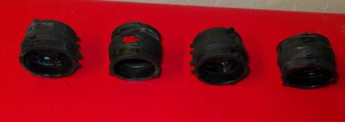

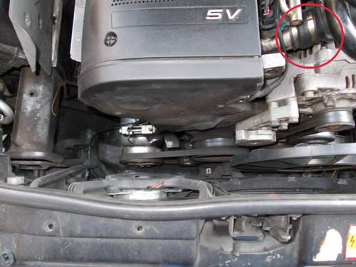

Und was mir noch aufgefallen ist. Wenn ich mit Bremsenreiniger auf Kupplungsstücke sprühe geht die Drehzahl nach oben😕 und das bei 3 Zylindern. Das würde doch heißen das er da auch Falschluft zieht oder sehe ich das Falsch.
Auch und noch was
Die DK hat keine Papierdichtung sondern eine Gummidichtung und die Sitzt in der Ansaugbrücke.

Aus der Ferne klingt es nach Falschluft... mal die Gummiteile ausbauen und begutachten.

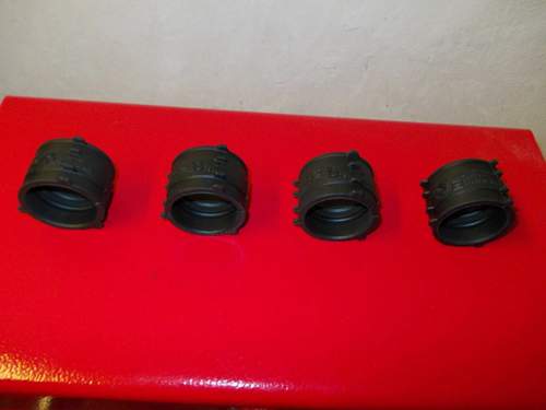

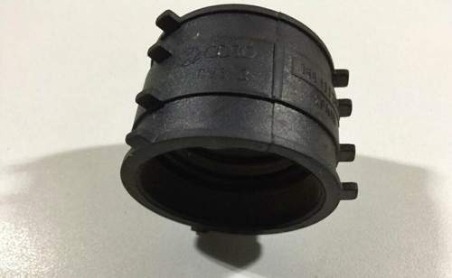

Die Kupplungsstücke sehen nicht mehr so gut aus. Und zum ausbauen muss die Ansaugbrücke abgebaut werden. Aber ich denke mal das die schon so Porös sind das ich wohl neue einbauen muss.

Update
Auto läuft wieder😁😁
Und es waren tatsächlich die Kupplungsstücke.
Hätte ich die im November gemacht hätte ich viel Geld gespart😠
Also wenn jemand die Gleichen Problem mir seinem 1,8er (ADR) Motor hat. Der soll zu erst mal die Kupplungsstücke kontrollieren.
