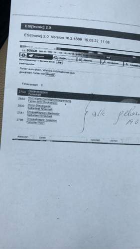

Jetzt wo es zur Jahreszeit über die Nacht kälter wird habe ich das Problem, dass morgens beim Kaltstart das Auto nach ein paar Sekunden die Fehlermeldung zeigt: Fahrregelsystem ausgefallen. Und dann das Auto ausgeht. Wenn ich das Auto wieder anmache ist alles gut so als ob nichts wäre. Es passiert nur bei kalten Temperaturen hatte es im April schonmal aber hab mir dabei nichts gedacht weil es von alleine immer weg ging. Motor läuft auch nicht unrund oder sowas. Vielleicht hatte jemand schon mal das Problem oder ist damit ähnlich in Erfahrung getreten.

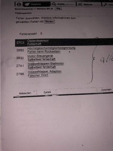

Und im Anhang lad ich nochmal das Foto hoch was gestern beim auslesen rausgekommen ist.

Okay ich danke dir wirklich sehr. Ich werde heute mal einen bestellen. Aber was mich immer noch verwirrt, ich war ja gestern auslesen und dabei kam ja die Meldung Motor Steuergerät selbsttest fehlerhaft und dass was mit der drosselklappe ist.

Ich werde probieren heute zum Schrottplatz zu fahren um eine neue Drosselklappe zu kaufen weil bei so einem Neuen Auto lohnt sich eine neue drosselklappe für 230 Euro nicht. Wenn das Problem mit der Drosselklappe behoben ist wäre schön wenn nicht dann werd ich das Motor Steuergerät mal Prüfen lassen weil es ja im Fehler Speicher stand. Ein neues wäre zu teuer ich baue es aus und schicke es zu ner Firma die kontrolliert ja da was defekt ist vielleicht gelötet werden muss. Meine Frage noch muss man eine neue drosselklappe anlernen oder macht sie das von alleine ?
