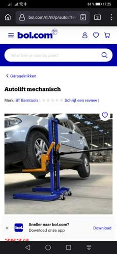

Hey ich suche eine einfache Möglichkeit Autos mindestens 70cm hochzubocken damit es reicht um Getriebe Achsen usw. auszubauen. Ich habe bisher immer Wagenheber und Böcke geholt, der Gedanke war vorne dann Böcke zu kaufen und hinten auffahrrampen. Wenn ihr bessere Ideen habt, oder gute Böcke/auffahrrampen immer her damit

Gut da könnte es eng werden. Gibt's auch mit integrierter Hebevorrichtung für den ebenen Teil.
Zum Thema, sowas würde ja reichen:
https://www.expondo.de/...kg-optimierte-kraftuebertragung-10061621?...
Aber das Getriebe müsste man ja händisch rausheben und das würde ich mir nicht antun (dann lieber eine richtige Bühen kaufen).

Davon 2 und die ander Achse Rampen.
Man kann auch vier Ameisen nehmen. 😁
@Tomtom2. schrieb am 15. November 2021 um 17:29:07 Uhr:
Cooles Teil !

Ich würde 2 gute Wagenheber nehmen und damit den Wagen auf einer Achse hoch heben. Wenn Geld für 2 weitere Wagenheber vorhanden kann man damit auch sehr gut den Wagen auf 2 Achsen bis zum vollen Hub der Wagenheber hoch bekommen. Mit Böcken das Konstrukt nochmal sichern, falls ein Wagenheber aufgibt...
Die Wagenheber stehen in der Regel deutlich stabiler als die Böcke. Gerade die einfachen Böcke bis 3t taugen nichts im ausgefahrenen Zustand, da braucht man schon richtig gute Böcke, die breite Füße haben. Böcke die ausgefahren sind, kippen gerne zur Seite weg, das ist alles sehr unsicher - gerade wenn man das mit einem einzigen Wagenheber realisieren will!
Das Einzige ich kenne das schnell und sicher funktioniert ist das hier:
https://wematik.de/.../autohebebuehne-san-antonio-3-tonnen?...
Ich habe selbst so ein Teil, allerdings das 1500kg Modell, das hat dann auch nur ~350€ gekostet (vor 7-8 Jahren)
Das funktioniert einwandfrei, ein Abrutschen des Autos ist quasi unmöglich.
Mit dem 3000kg Modell hat man auch noch reichlich Reserven....gut angelegte 1000€.
Nahe des Schwerpunktes anheben, das Auto von Hand oder heber horizontal stellen, Böcke drunter und ggf. die Bühne ablassen und unterm Auto vorziehen wenn man den Platz braucht.
Nach Gebrauch hochkant an die Wand stellen und sichern...nimmt keinen Platz weg.
Dann müsstest Du uns noch zeigen,wie man mit montierten Rädern das Getriebe und die Vorderachse ausbaut.😉
Hast du Quickjack schon mal näher angeschaut? Ich habe die BL-5000EXT und bin sehr zufrieden damit. Einzig die Höhe von 700 mm wird leider nicht erreicht. Aber vielleicht ist die ja trotzdem interessant für dich.
