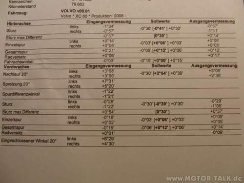

ich habe bei meinem Volvo Händler eine komplette Achsvermessung machen lassen.
Grund: Auto zieht nach rechts, ich muss also immer gegenlenken.
Jetzt habe ich eben den Wagen abgeholt, und das "Problem" besteht noch immer.
je schneller ich fahre, desto schlimmer wird es.
Könnt ihr euch mal bitte die Werte der Vermessung anschauen ob da alles ok ist ?
Irgendwie kommt mir das alles komisch vor was das steht...
Danke im Voraus !!

Guten Abend. Der Sturz vorne rechts und hinten rechts sind immer noch außerhalb der Toleranz. Da sollte nachgebessert werden. Blöde Frage: Reifendruck stimmt? Das kann auch mächtig was ausmachen.
Schöne Grüße Markus

Soll ist das dick geschriebene in den Klammern. Rechts und links davon stehen die Toleranzen. Der Nachlauf ist links um 19' aus der Toleranz draußen. Ebenso der Sturz auf der rechten Seite, hier sind es hinten 30' und vorne 36'
Muss auf jeden Fall nach gebessert werden.

Allerdings auch etwas schwer zu lesen, da es sich um ein Grad-Minute-System handelt.
Beispiel erste Zeile, der Sturz:
Der Sollwert beträgt -0° 41', die zulässige Abweichung plus/minus 0° 30'.
Das heißt, der tatsächliche Wert darf irgendwo zwischen -1° 11' und -0° 11' liegen.
Und beide Werte sind drin.
Hinweis zur Rechnung: 60' (Minuten) sind 1° (Grad)
Also gilt für die untere Grenze: (-0° 41'😉 - (30'😉 = (-0° 71'😉 = (-1° 11'😉
Das einzige, was abweicht, sind "Sturz max. Differenz" vorne und hinten. Da sind allerdings keine Toleranzwerte angeben. Kann also durchaus sein, daß dieser Wert nicht einstellbar ist und nur der Information dient.

Die Werte sind jetzt korrekt eingestellt.
So hat mir das ein Schrauber gestern Abend auch noch erklärt.
Ich hatte die Daten auch falsch gelesen.
Ich werde heute mal kurz die Reifen tauschen.
Wenn er dann wieder "vernünftig" läuft ist alles gut.
