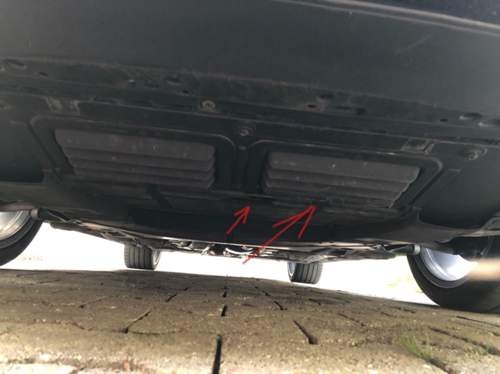

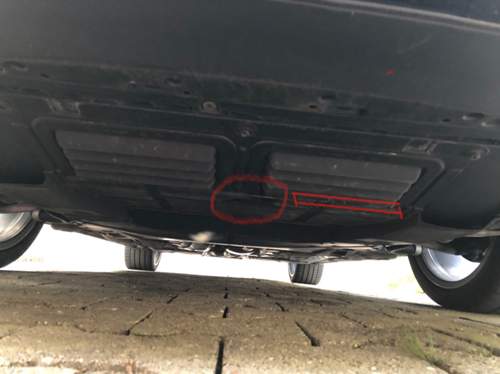

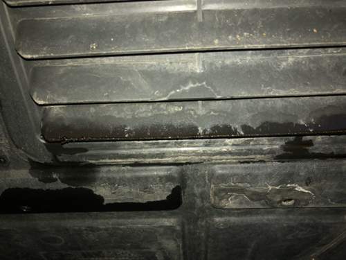

heute fiel mir am Boden meiner Garage eine untypische Ansammlung einer ölartigen bräunlichen (von der Konsistenz wässrig-ölig) Substanz auf.
Daraufhin legte ich mich vorne direkt unter den Kühlergrill vom Phaeton. Dabei zeigten sich Bilder, die ihr dem Anhang entnehmen könnt. Hat jemand per Ferndiagnose eine Idee, um was es sich handeln könnte? Der Servoölbehälter war normal gefüllt. Alle Inspektionen vorschriftsmäßig bei VW gemacht. Getriebeölwechsel auch erst kürzlich bei Zottel. Motorlager?

Wenn der rosa Schimmer im 4ten Bild echt ist, dann könnte es Kühlerflüssigkeit sein.
LG Günther
Hallo Günther,
ich befürchte, dass der Blitz für die pinke Farbe verantwortlich war… Aber ich checke morgen gleich mal den Stand der Kühlerflüssigkeit.
Ich kann Entwarnung geben. Es handelt sich um die Ölwanne. Offenbar dichtet die nicht mehr 100 prozentig ab.

Hallo Leute,
nach einem Telefonat mit GustoV10 (inkl. entscheidendem Hinweis) und einer erneuten selbstständigen Prüfung, musste ich heute im kalten Zustand (24 Std. Standzeit) feststellen, dass 550 ml Kühlflüssigkeit abgegangen sind. Damit dürfte die Frage nach der Art der Flüssigkeit geklärt sein. Von wegen Ölwanne. Ich halts echt im Kopf nicht aus.
Zwar musste ich auch Öl nachfüllen, doch 400 ml bei einer Laufleistung von 12.000 KM seit dem letzten Service sind auch erklärbar. Außerdem ist das Motoröl von der Farbe viel dunkler (schwarz) als die ausgetretene bräunliche Flüssigkeit. Ich informiere euch weiter, sobald ich mehr weiß. Natürlich werde ich den Kühlmittelstand vorsichtig im Auge behalten.

Ob ich Kontrastmittel im Frostschutz hab? Dazu kann ich nichts sagen. Es handelt sich halt um Glysantin. Ich selbst hab da nie was verfüllt, bis auf die 550 ml Wasser, bis die Min-Anzeige wieder erreicht wurde.
Gestern hab ich den Kühler abgedrückt und bin davor eine kleine Runde gefahren bis 90 Grad erreicht wurden. Die 90 Grad Kühlmitteltemperatur erreicht er derzeit schon nach sehr kurzer Zeit. Innerhalb von 15 Stunden ist er von 0,85 bar auf 0,55 bar abgesunken.

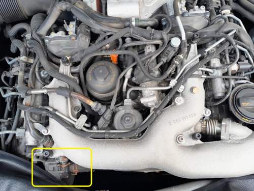

Hört sich stark nach einer der Umlaufpumpen an. Glaube, da sind doch zwei zusätzlich verbaut im Kühlsystem.
Eine Pumpe sitzt vorne links bei der Aufhängeöse für den Motor. Ist die Zusatzpumpe für den AGR Kühler.
Eine zweite ist auch noch verbaut laut Plan, aber wo genau??? Vielleicht gibts Experten, die mehr wissen.
Für die AGR Pumpe nimm die Motorabdeckung ab und fühle dort mal nach dem abstellen des Motors, ob sie die Ursache sein könnte für dieses Geräusch. Aber VORSICHT, könnte heiß sein dort.

Gestern um 19:40 Uhr im absoluten Kaltzustand erneut mit 1 bar abgedrückt. Heute um 11:00 Uhr hatte die Druckanzeige ca. 0,8 bar (ganz leicht über 0,8 bar) drauf.
Die letzten 10 Tage hab ich wohl gute 150 ml Kühlwasser verloren. Die Kühlwassersubstanz wirkt wie eine hellbraune Brühe. Mitte der Woche werde ich die Angelegenheit mit GustoV10 näher unter die Lupe nehmen. Dann folgen weitere Infos.
