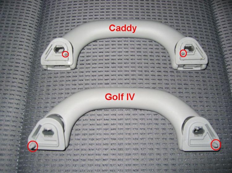

Also, ich war mir sicher, dass es dieses Thema schon einmal gab, aber ich habe den Thread nicht mehr finden können.
Am Dach gibt es doch unterhalb der Galerie vorne die beiden Haltegriffe für Fahrer und Beifahrer. Weil mir das Knallen der Haltegriffe beim Zurückklappen auf die Nerven geht, würde ich diese gerne gegen Silikon-gedämpfte Griffe tauschen.
Welche kann ich da nehmen? Passat? T5? Oder hat vielleicht sogar jemand eine Bestellnummer für passende Griffe?
Ich würde gerne die Tage meinen 🙂 damit nerven...
Danke!
Viele Grüße
Thomas
So, heute war ich beim 🙂 und habe meine Teile abgeholt.
Falls es doch noch jemand interessiert, die gedämpften Griffe vom Golf IV ab Bj. 02/2000 passen tatsächlich plug-and-playmäßig.
Die Teilenummer ist die 6N0 857 607 T Y20 und die Teile kosten 19,17 Euro das Stück.

Nachdem ich hier dieses Foto gesehen habe, habe ich mich mal etwas in der Bucht umgeschaut und dabei festgestellt, dass es beim Golf IV zwei Versionen des Griffs gibt. Einmal mit den Führungsnasen außen (wie auf dem verlinkten Foto und einmal wie beim Caddy). Daraufhin habe ich von dem passenden Griff die Angaben zu dem Spenderfahrzeug (Golf IV / Bj. 2000) mit zum 🙂 genommen.
Und der freundliche Teilemensch konnte mir daraufhin sagen, dass bis 01/2000 andere Griffe verbaut wurden als ab 02/2000. Eine Kontrolle in der Bucht ergab, dass bei einer anderen Auktion (Golf IV / Bj. 2003) auch die beim Caddy passenden Griffe verkauft wurden. Alle Auktionen von Golf IV bis Bj. 1999 habe die außenliegenden Führungsnasen wie auf dem verlinkten Bild.
Gemeinsame Schlussfolgerung: Die Griffe vom Golf IV ab Bj. 02/2000 müssen passen. Die habe ich jetzt bestellt. Nächste Woche werde ich sehen, ob sie tatsächlich passen. Dann stelle ich auch gerne für die, die es interessiert, die Teilenummer hier online.
