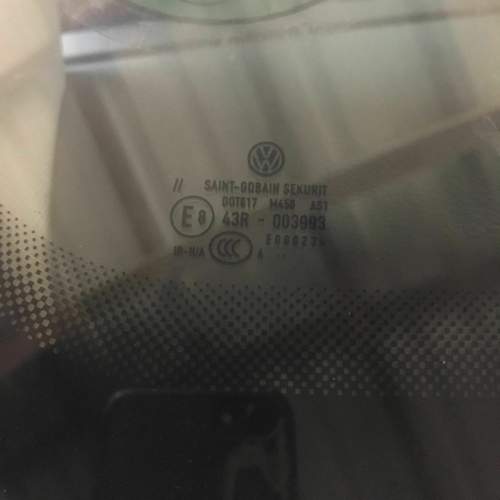

Aufgrund eines Steinschlags musste die beheizbare Frontscheibe meines Passat B8 Variant getauscht werden. Habe heute bei der Abholung bemerkt, dass die Scheibe nicht das charakteristische "Wabenmuster" der ausgetauschten Scheibe aufwies. Habe nach Anlassen der Maschine über die Menüfunktion des Infotainments die Scheibe eingeschaltet. Dies wurde durch den gelben Balken über dem Symbol für die Frontscheibenheizung prinzipiell "quittiert". Allerdings konnte ich keine spürbare Erwärmung der Scheibe durch Auflegen der Handfläche feststellen. Infolge dessen vermute ich, dass versehentlich eine nicht beheizbare Variante eingebaut wurde.
Die Rechnung weist folgende Teilenummer aus: 3G0845011ACNVB, Preis 734,40€
Da Teilkaskoschaden bezahlte ich die 150,00€ SB.
Meine Fragen:
Wie kann ich zur aktuellen Jahreszeit zuverlässig feststellen, ob die Scheibe tatsächlich beheizbar ist?
Ist die Teilenummer tatsächlich die einer beheizbaren Ausführung?
Für Eure Rückmeldungen vorab recht herzlichen Dank!

Zusätzlich ist sie noch auf dem IR im Stempel zu unterscheiden.

Das sieht man ja auch am Aufdruck der Scheibe. IR steht für Infrarot und H für Heizung, fehlt das H, dann ist auch keine Heizung vorhanden.

Habe mal ein Foto vom Schreibenaufdruck angehängt.
@Skaterboy182 schrieb am 30. April 2019 um 15:15:40 Uhr:
Print auf der Frontscheibe
Kannst du bitte mal schauen, was für einen Aufdruck deine Scheibe trägt? Bei mir steht IR - II/A, wenn ich das richtig entziffere (siehe Foto).
Danke!!

@ww1965 schrieb am 01. Mai 2019 um 07:39:38 Uhr:
Mit einem hauch Phantasie würde ich eher sagen IR-H/A, demnach wäre alles schick.
(Warum macht man so Fotos eigentlich unterbelichtet und/oder bei Dunkelheit?)
Das Foto ist besch... und ganz schnell mit dem Handy am Abend geschossen, da gebe ich dir Recht. Vielen Dank in jedem Fall. Ich schaue mir das noch mal ganz genau an. Dann mache ich auch ein ordentliches Foto.
H steht dann vermutlich für Heating bzw. Heizung.

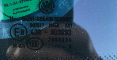

Update:
Habe eben noch einmal ein Foto gemacht. Zu etwas besseren Lesbarkeit ein Stück Papier dahinter gelegt. Für mich sieht der Aufdruck nun auch eher nach IR-H/A aus. Somit sollte in der Tat alles chic sein.
Folgender Treffer im Skoda-Forum bestätigt die Aussage zum Aufdruck: https://www.skodacommunity.de/.../page-3
Lieben Dank an ALLE, die mich hier super unterstützt haben!!! Euch noch einen schönen Feiertag!!!

Ist bei mir genau wie bei Dir auch so!
Siehe Bild!

@Variant-Fan schrieb am 1. Mai 2019 um 12:26:19 Uhr:
@ww1965 schrieb am 1. Mai 2019 um 07:39:38 Uhr:
Siehe Bild!
Und von mir.
Super, vielen Dank!
Dann kann ich wohl sicher sein.
