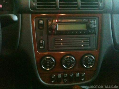

Hallo Spezialisten,
ich habe einen ML W163 Bj. 04/2003 mit einem Audio 30 APS Radio original Mercedes Hersteller Becker. Nun würde ich gerne eine Comand einbauen. Ist der Austausch möglich oder brauche ich noch irgentwelche Adapter oder Einbaurahmen (2Din Schacht Rahmen).
Ich sollte noch erwähnen, das ich ein Bosesoundsystem mit LWL angeschlossen habe. War so vom Werk eingebaut.
Im Moment ist nur das Radio und ein CD-Schacht für 4 CD´s unmittelbar darunter eingebaut.

ich hatte auch das aps 30 und habe es gegen das comand getauscht.
funktioniert ohne probleme, du musst nur ein adapter für die gps antenne vorher kaufen.
beim einbau musste ich noch zwei kunststoff nippel absegen damit das comand reinpasst.
Und denk an das radioschacht (doppel din).

Also nightskull, wie ich schon gesagt hatte 🙂 Du brauchst du für den GPS Stecker einen Adapter, den rest einfach umstecken 🙂

es muss aber ein Comand sein das für den ML gedacht ist. Es gibt da viele verschiedene, die alle gleich aussehen.
Für den ML muss die Nummer mir A163 ... anfangen. Die anderen Geräte brauchen einen CAN Bus den der ML nicht hat.

es gibt keinen Wechsler für das Comand 2.0 der MP3s lesen kann von Mercedes.
Eine gute Alternative ist aber diese Box hier:
http://www.mercedes-player.com
Einfach die Stecker vom original Wechsler umstecken, funktioniert ohne Probleme.

Hallo, das Comand ist nur dafür ausgelegt einen CD Wechsler zu steuern. Eine Umschaltung wäre möglich wenn Du den Wechsler in den D2B Glasfaser Bus einschelifst und die Versorgungsspannung für den Wechsler umschaltbar machst.

Die Comand Geräte aus den MLs sind sehr begehrt wiel sie auch ohne Änderungen in anderen Autos funktionieren. Alle anderen Comands benötigen ein CAN Bus Signal für Licht, Geschwindigkeit, Zündung u.s.w. Diese Comands bekommt man dann nur mit einem CAN Bus Simulator mehr oder weniger gut zum laufen.
Ohne CAN Bus schalten sich diese Geräte nach einer Weile teilweise selbst ab, die Beleuchtung schaltet bei einigen nicht um, und zum Teil schalten sie auch nicht selbst ein.
