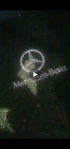

Moin moin,
Weiß jemand von euch ob die ausstiegsleuchten vom w210 2015 auch in den w124 1994passen? Bzw die vom w124 1995 auch in den aus 94? Im Internet gibt's verschiedene Angaben.
Dort hab ich gesehen, dass die für den w124 94 in den w210 passen, die aus dem w210 aber nur in den w124 ab 95

Moin,
Die georderten wurden Samstag versendet, ich werde berichten sobald die eintreffen

Btw als Resultat zu den Ausstiegsbeleuchten: Die vom Vito haben von der Breite um 3mm nicht gepasst, da das Teil an der Türpappe aber sowieso schon kaputt war, habe ich das Loch dazu um die 3mm breite vergrößert und es passt bombastisch. Die Qualität des Logos ist ganz gut, nicht zu 100% scharf aber das kommt auch viel auf den Untergrund an. Insgesamt kurzer Einbau und dafür top Resultat.

Musstest Du den Stecker adaptieren oder passte der?

Naja, weil Strom schon verlegt war, ganze 18,99
k-hm
Das ist derselbe wie bei den originalen

DAS finde ich gut.
Also können wir, wenn wir Ausstiegsleuchten brauchen, beim Vito gucken.
Einfach das Loch in der Pappe minimal anpassen, Rest passt.

Jap, genau.
Die die ich genommen haben waren meine ich vom w639
