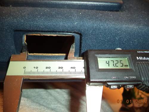

Weiß jemand von euch ob die ausstiegsleuchten vom w210 2015 auch in den w124 1994passen? Bzw die vom w124 1995 auch in den aus 94? Im Internet gibt's verschiedene Angaben.
Dort hab ich gesehen, dass die für den w124 94 in den w210 passen, die aus dem w210 aber nur in den w124 ab 95

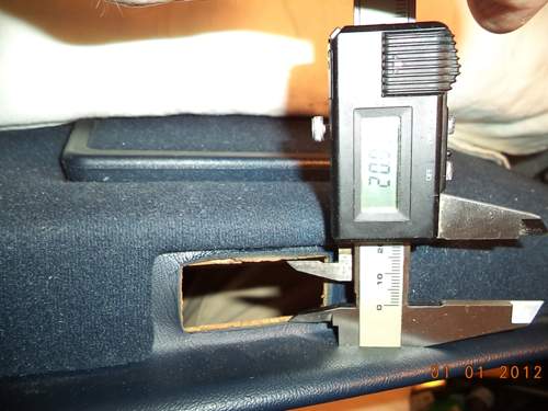

Ich hätte gerne LED-Logo projektoren als ausstiegsleuchten in meinem W124, kann diese aber nirgends im Netz finden. Jedenfalls sind die überall nicht mehr verfügbar. Ich habe diese projekoren für den Vito 2015 gefunden und mit den für den w124 verglichen. Optisch sehen die absolut identisch von den maßen und den Anschlüssen aus. Meine Frage ist nur, ob jemand zufällig weiß ob die da auch tatsächlich reinpassen.
Ich habe die für den Vito einfach mal bestellt und werde das ausprobieren. Wenn sie angekommen sind berichte ich.
Ein vorbesitzer von meinem hat als ausstiegsleuchten einfach ein Loch unten in die Tür gefräst und dort irgendwelche billigen leuchten eingebaut, von daher ist es mit Pfusch an meinem Auto sowieso dahin. Ich würde es jedoch gerne verbessern und zumindest welche von den richtigen maßen an die richtige Stelle setzen.
Elektrisch werden die passen.
Einfach die Stecker vom 124er dran machen, wenns sich nicht stöbseln lässt.
Ob die mechanisch passen, wirste ja sehen.
Berichte mal. Bin neugierig 😁
