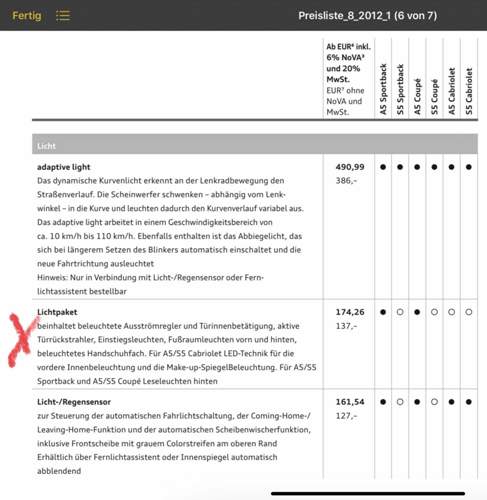

Ist nicht Serie gewesen beim Coupe und Sportback, mann musste das Lichtpaket dabei kaufen um diese tollen extras zu bekommen. Beim S5 und Cabriolet war es Serie.
Mann kann es Nachrüsten, was aber auch ziemlich aufwendig ist da die Kabelbäume gezogen werden müssen und ziemlich viel zerlegt werden muss.

Lichtpaket kostete 2010 135€: beinhaltet Leseleuchten hinten, beleuchtete Ausströmregler und Türinnenbetätigung, aktive Türrückstrahler, Einstiegsleuchten, Fußraumleuchten vorn und hinten, beleuchtetes Handschuhfach.

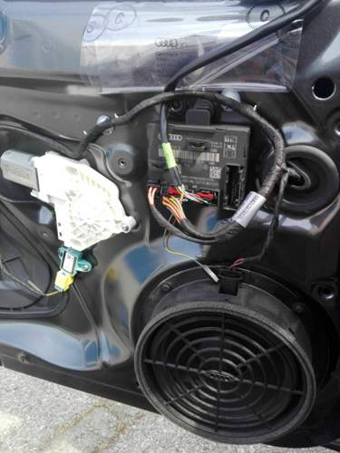

Es ist vollbracht.....war echt keine grosse sache....alles was man braucht findet sich im Türinneren....Kabel legen, anclipsen fertig....;-)
A5 8T SB
Tür vorne
Erledigt

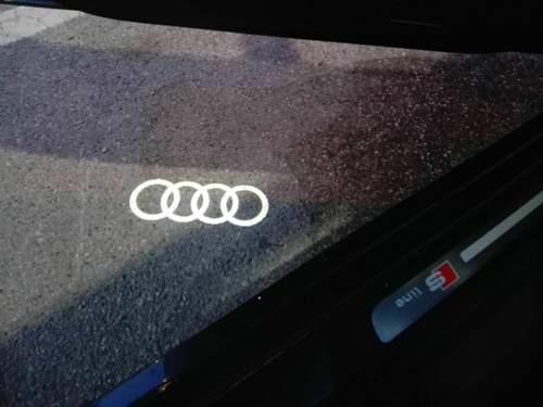

Guckst du hier...;-)
Fahrertüre
Fahrertüre
Ready for take off....;-)

Es ist keine grosse hexerei.....türsteuergerät hat alle anschlüsse dran die du dazu benötigst...
Es ist FAST Plug&Play...du musst dich nur parallel an die steuerleitungen dazuhängen, schon funzt es..
K-Electronic liefert dir auch die genaue anleitung dazu mit....echt easy to install.
