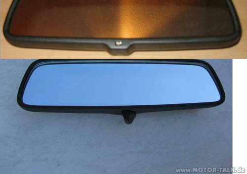

Abblendbar sind grundsätzlich alle Innenspiegel im Vectra C. Die entscheidende Frage wäre, ob du einen automatisch abblendenden Innenspiegel drin hast.
Wegen dem Spiegel kannst du selbst nachsehen, wenn es der automatisch abblenden ist, dann hat dieser von vorne und hinten einen Sensor.
Im Anhang mal ein Foto zum Vergleich, oben der automatisch abblenden Spiegel, oben der manuell abblendende Spiegel. Bei den oberen Spiegel siehst du einen Sensor, bei den unteren ist siehst du ein Stellrädchen womit manuell abgeblendet wird.
Wenn du einen Regensensor hast und den automatisch abblendenden Außenspiegel, dann wird der innere Spiegel auch automatisch abgeblendet, denn der innere Spiegel steuert den Außenspiegel mit an.

Vergleich-spiegel

Danke für die ANtworten zum Spiegel
Ich habe den automatisch abblendenden, das war mir schon klar
Ich hoffte (naiv wie man gerne ist), das es einer ist, bei dem das automatische Abblenden weg und zuschaltbar wäre (wie zum Bsp bei Seat)
Gehofft habe ich das wegen der Bezeichnung: automatisch abblendBAR
Fazit: Nicht abschaltbar;-)
