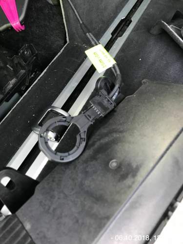

Hab jetzt alles durch und bin ohne große Probleme an das Tel. Steuergerät ran gekommen. Ers hab ich gedacht das es in Ordnung ist weil es dort auch geblinkt hat. War aber nicht so. Schleife drauf und alles läuft wieder ohne Probleme.

die Schleife (auch LWL-Brücke genannt) gehört nicht auf die Geräte sondern aufs den Stecker der Lichtwellenleiter (LWL) 🙂
Mit Schleife drauf meinte ich den Stecker.

DU ziehst vom ersten Gerät den Lichtwellenleiter raus und steckst die optische Schleife auf den rausgezogenen Stecker.... wenn dann alles wieder läuft hast Du das defekte Gerät, wenn nicht wieder den Lichtwellenleiter ins Gerät und das nächste Gerät probieren.
Optische Schleife NICHT ins Gerät stecken... 🙄
also "Steuergerät samt Brücke " ist auf jeden Fall verkehrt. Vielleicht hilft ja ein Bild wie es aussehen soll. Das war hinten links im Kofferraum als ich den defekten Bose-Verstärker gebrückt habe.
Wenn das jetzt nicht ausreicht gebe ich es auf 🙂
LWL-Brücke

Diese (richtige) Brücke passt auch nur auf den Stecker des LWL, für das STG wird eine Brücke für die Buchse benötigt!

Also nochmal zum Anfang. Zu erst hat die Brücke nicht auf das LWL Kabel gepasst weil in dem Stecker der Brücke eine Schutzkappe auf den Kontakten gesteckt war womit ich nicht gerechnet habe. Nach kurzer Recherche und ein bisschen ausprobieren hab ich es dann gemerkt. Bin dann wieder raus und hab mit dem Verstärker angefangen zu testen. LWL Anschlusskabel in die Brücke gesteckt Radioknopf gedrückt und es passierte nix. Kein knistern in den Boxen und auch kein Neustart des MMI‘s alle 20 Sekunden. Da ich mir nicht sicher war ob es wirklich am Verstärker lag habe ich erst einmal den Verstärker wie von Werk aus angeschlossen und bin weiter zum CD Wechsler. LWL vom Wechsler abgezogen und in die Brücke gesteckt. Musik und das ganze lief zwar aber wieder mit den Problemen wie zum Anfang. Aussetzer und Neustart alle 20 Sekunden. Also zum Schluss den CD Wechsler wieder richtig verkabelt und mich dazu durchgerungen mir den Weg zum Tel.Steuergerät unter dem Fahrersitz frei zu kämpfen. Ich muss dazu sagen einige haben es hier wie eine Lebensaufgabe beschrieben (wo man erst gar keine Lust hat an zu fangen). War aber dann ganz easy. Hab angefangen den Hauben Entriegelungshebel zu demontieren wie es hier auch beschrieben wurde. Danach hab ich die Seitenverkleidung vom Mitteltunnel rechts von den Füssen demontiert ist nur mit einer Schraube befestigt der Rest ist nur geknipst (gibt eine gute Anleitung auf YouTube dazu) Als nächste hab ich den Fahrersitz nach ganz hinten geschoben die Fußstütze demontiert und die Verkleidung im Einstieg gelöst. ( nicht ganz demontiert) nur gelöst. Dann konnte ich den ganzen Teppich von den Pedalen her quasi Richtung Sitz „aufrollen“. Da kam dann schon die schwarze Box zum Vorschein. Da dann den Deckel entriegelt und endlich das Telefon Steuergerät „der Gerät“ :-D in den Händen gehalten. LWL Kabel aus dem Steuergerät rausgezogen und die Brücke drauf, Radioknopf gedrückt und was war!?! Endlich der Erfolg. Radio,CD und Navi Ton funktioniert wieder einwandfrei ohne Aussetzer oder Neustart vom System.
