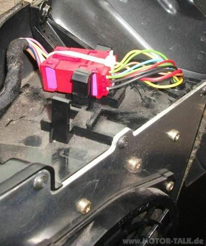

Prüft bei Lautsprecher-Ausfall mal die hintere Steckdose. Hinter dem linken Seitenteil befindet sich ein Stecker, der Strom für Steckdose und Endstufe herstellt. Der löst sich gerne mal und dann tönt es nur vorne. Kabelbinder schaffen Abhilfe 😉
