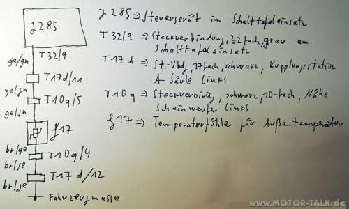

An deiner Stelle würde ich mal prüfen ob der Halter von deinen Temperatursensor prüfen. Der Sensor befindet sich vor dem Klimakondensator, vlt ist er aus der Halterung gerutscht und liegt nur näher am Klimakondensator und zeigt somit falsche Werte an. Wenn dein Sensor defekt sein sollte zeigt er meistens einen extremen Minuswert an.
@Atomickeins schrieb am 21. Januar 2018 um 20:25:56 Uhr:
......aber ein ganz einfacher Widerstand ist das mit Sicherheit nicht.
Wie wahr!🙂 Was da letztlich verbaut ist, ist weiterhin fraglich. Das verwendete Schaltbild (SB) ist irgendwie ähnlich zu dem eines NTCs, eines besonderen Widerstandes, der Temp-Änderungen direkt in Widerstandsänderungen umsetzt. Das SB muss aber nichts heißen, die Audianer sind in diesem Bereich hochgradig "großzügig", und verwenden gerne für LEDs noch dieselben SBs wie für das inzwischen fast geächtete Glühobst!😠
Es könnte anstelle eines NTCs auch ein Elektronik-IC im Gehäuse eines TO92-Transistors sein. Die Dinger gibts auch seit furchtbar vielen Jahren und haben den Vorteil, eine weitestgehend lineare Änderung des ausgebenen Wertes mit der Temp-Änderung zu schaffen. Die furchtbar krumme logarithmische Kurve eines NTCs hat schon Generationen von Elektronikern zur Verzweifelung getrieben.
Sitzt da ein NTC, hast du Chancen mit Messen, denn den kann mit einem einfachen Widerstandsmesser gut kontrollieren. Der könnte - so als Beispiel - irgendwas zwischen 1 und 10 kO Wert haben. Das Messen an einem Temp-IC ist aufwendiger, da muss eine Spannung anliegen, sonst bringt das nichts.
Vielleicht hilft ein Schaltbild weiter,
Grüße, lippe1audi

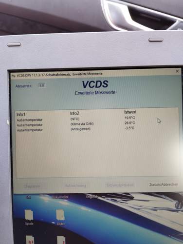

Folgendes Problem:
Die Außentemperaturanzeige spinnt. Es wird aktuell einfach mal - Grade angezeigt. Also die Anzeige schwankt einfach. Morgens beim starten geht es bei -8c° los und steigt maximal auf 13,5c°.
Durch die fehlerhafte Anzeige, macht die Klimatronic natürlich auch nicht was sie soll.
Fehlerspeicher ist leer.
Außentemperaturfühler wurde gegen einen originalen von Audi getauscht.
Kabelbrüche wurden auf den Stücken, die ich mit ausgebauter Stoßstange messen konnte, keine zu finden.
Am Stecker kommen 0,11V an....richtig gemessen?
Im Anhang habe ich einmal die erweiterten Messwerte der Außentemperatur drinnen. Sind die beiden anderen Werte i.O.?
Ich hoffe ihr könnt mir helfen.
Vielen Dank im voraus.
[Von Motor-Talk aus dem Thema 'A6 4F 3.0TDI zeigt falsche Außentemperatur an' überführt.]

Der Temperaturfühler für Außentemperatur (G17) hat 2 Pins:
Pin1 (braun/gelb 0,35 mm²) geht zu T10q Pin 4, von da zu T17d Pin 12 und dann zur Masseverbindung 1 (Gebermasse) im Hauptleitungsstrang (410)
Pin2 (gelb/grau 0,35 mm²) geht zu T10q Pin 5, von da zu T17d Pin11, und zu T32 Pin 9
T10q = Steckverbindung, 10fach, schwarz, Nähe Scheinwerfer links
T17d = Steckverbindung, 17fach, schwarz, Kupplungsstation A-Säule links
T32 = Steckverbindung, 32fach, grau, am Schalttafeleinsatz
Ich würde als Erstes mal die Verkabelung und die Steckverbindungen überprüfen.

Beim A6 4F wird laut SSP als Außentemperatur die Temperatur des dafür vorgesehenen Sensors in der Stoßstange ODER die Temperatur des Sensors für Frischluft am Gebläsekasten genutzt.
Es wird immer der Wert genutzt, der die geringere Temperatur zeigt.
Bitte also auch diesen Sensor einmal auf Plausibilität prüfen.

@Genius199111 schrieb am 5. Juni 2024 um 19:06:12 Uhr:
.......Am Stecker kommen 0,11V an....richtig gemessen?......
Au man, Genius....! Es gibt zwei Steckverbindungen für den Anschluss des Wärmesensors und es gibt auch noch verschiedene Pinne in jeder St.Verbindung.
Falls du an derjenigen Seite des Sensors gemessen haben solltest, welche quasi zum Steuergerät zeigt, dann sind 0,11 Volt in der Tat ein Grund zum Grübeln.
Ein solch niedriger Wert ist mit den meisten elektronischen Komponenten - sprich: Operationsverstärkern - gar nicht auswertbar. Da gibts nur wenige Spezial-Teile, die sowas noch könnten. Daraus würde ich schließen wollen, dass dieser Wert tatsächlich zu niedrig ist, zumindest dann, wenn du den Sensor nicht in kochendes Öl getaucht haben solltest.
Daraus ergeben sich 2 Möglichkeiten: entweder klemmt was auf der Verbindung vom Steuergerät zum Sensor oder aber der Sensor hat sowas wie einen "Kurzen". Die Steuergeräte fallen statistisch gesehen eher selten aus.
Also mal den Ohm-Wert des Sensors allein ausmessen.
Grüße, lippe1audi
Danke für die Antworten.
Problem ist gelöst, es scheint zu mindest aktuell so. Denn der neue Sensor scheint sich erst....naja nennen wir es, ans Fahrzeug gewöhnen.
Es funktioniert nun erstmal. Sollte es sich ändern, würde ich mich nochmal melden. Danke.
