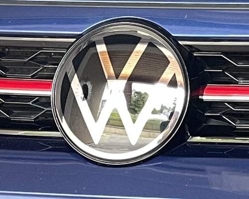

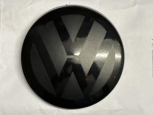

Hätte jemand Interesse an einem Tausch der Frontembleme?
Ich hätte ein schwarz foliertes (Bild 1) und würde gern gegen originales ab MJ 2020 (Bild 2) im neuen Design tauschen.
Meins ist für ACC und würde auch eins für ACC brauchen. Bei Interesse einfach mal melden 🙂

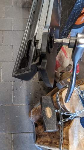

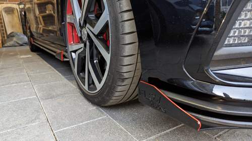

Aje - ist doch fast 1 Monat vergangen, als ich hier zuletzt was zur Schwellerverbreiterung geschrieben hatte. Im groben ist nun fertig, zwei Winglets müssen noch lackiert werden (analog hinten die Spitzen). Nächsten Montag Tüv-Eintrag (ist abgestimmt), im Laufe der Wo im Fhz-Schein eintragen lassen.
Freu - freu...
+2

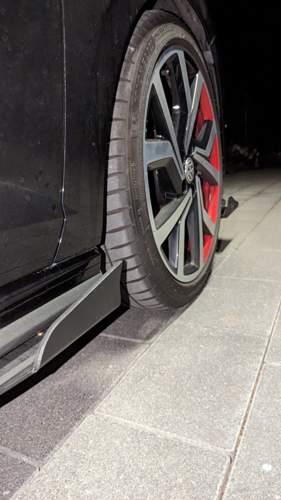

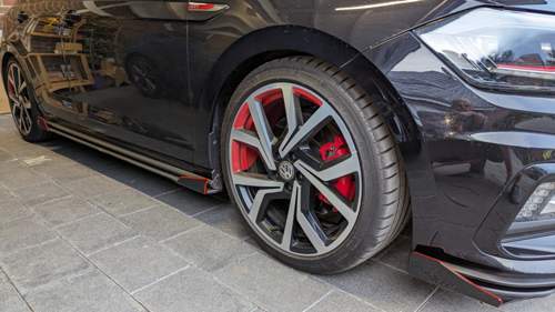

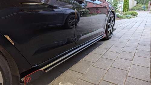

So, nun den Flügeln noch'n bütten Rot + Klarlack gegönnt. Locktide an die Verschraubungen und fertsch...
Das sieht echt schick aus 🙂
Meins wäre es absolut nicht, aber jeder hat ja einen anderen Geschmack…
Mit ist das zu viel Fast and Furios 😉
Finde auch, das hat schon was.

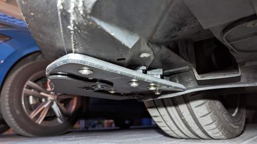

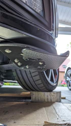

Nur eine technische Frage. Sind das wirklich 9 Schrauben unten an diesem einzigen Teil?
Jep, wollte die Platte wirklich fest haben. Die Boden- Verkleidungen im Bereich Nebelscheinwerfer sind mehrere mit max 2-3mm Dicke. Hier sollten die Kräfte gleichmäßig übertragen werden. Die Platten sind innen teilweise auch bis 30mm von der Verkleidung entfernt.
Bei +250 km/h steht dort Windlast an - schon gut so...
...eigentl. sind's 8x (verchromt) - z.T. versenkt und verdeckt für Platte-Fhz + 3x (schwarz) für Winglet-Platte 😉
Zum Verständniss anbei Foto von innen, die Platte liegt nur an der Aussenkontur bündig an - innen muss sie daher stabil verbunden sein.
