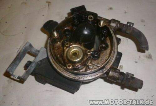

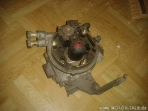

Kam erst heute dazu mich mit der Spritze zu beschäftigen. Mir ist aufgefallen dass im Vergleich zu meiner oben auf dem Deckel der Düse etwas fehlt auf den Fotos in Ebay ist es zu sehen, aber geliefert ist sie ohne.
Mein Deckel ist oben zu und es schimmert leich gelblich bei der Spritze aus Ebay sind nur leichte reste zu sehen (von diesem Verschluss ?). Nun habe ich auf dem angehängten Bild markiert was fehlt, weil ich glaube dass meine Beschreibung vielleicht schwer zu verstehen ist. (Es wäre einfacher wenn ich wüsste wie das Teil heißt 😁).
Meine Frage wäre nun genau, ob die vorhandene Öffnung an der Stelle etwas ausmacht und ob ich sie wieder verschließen muss und wenn ja womit ?
Bin dabei sie zu reinigen, jedoch ist so so derbst verschmutzt und verkrustet, dass es nicht abgeht bisher, werde es aber mal mit Verdünnung versuchen als letztes Mittel. Drosselklappenreiniger brachte komischerweise überhaupt nix, nur oberflächlich. Aber gut sie hat halt nur 7€ mit Versand gekostet, da kann man schon mal ein wenig Arbeit investieren.
Das markierte Teil im Kreisfehlt
Versteh nur Bahnhof 😁
da fehlt doch nix, ja da is `n gelblicher Fleck Kleber oder so . . .
hat aber nix zu sagen.

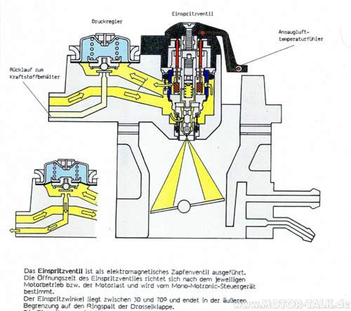

Der Verschlußdeckel beinhaltet die Kontakte zum Einspritzventil und seitlich ist der Ansauglufttemperaturfühler dran. Wenn Du die eine Torxschraube rausdrehst kannst Du den Deckel abziehen, dabei aber NICHT DREHEN sonst könnte das Ventil kaputt gehen.
Solltest Du das Ventil herausnehmen wollen markier Dir vorher "+" und "-" ! (polarität steht auf dem Ventil) damit Du es nicht 180° verdreht / verpolt einbaust.
Das Poti möglichst gar nicht abschrauben !

Achso wenn der Fleckkleber keine weitere Bedeutung hat ist alles ok. Ich frage mich nur immernoch wie dass Teil so verschmutzen konnte höchstens durch die Lagerung sonst kommt ja kein wirklicher Dreck an die Mono im Fahrbetrieb. Der Schmutz muss aufjedenfall weg.
Die Mono bau ich so komplett ein nachdem sie gesäubert bekommen habe. Am Poti und dem Ventil mach ich nix sind sensible Teile der Elektrik. Manche biegen ja dort die Fühler, oder wie die auch immer heißen, nach da würde ich mit meinen ,,geschicklichen'' Fingern eher alles abbrechen 😁

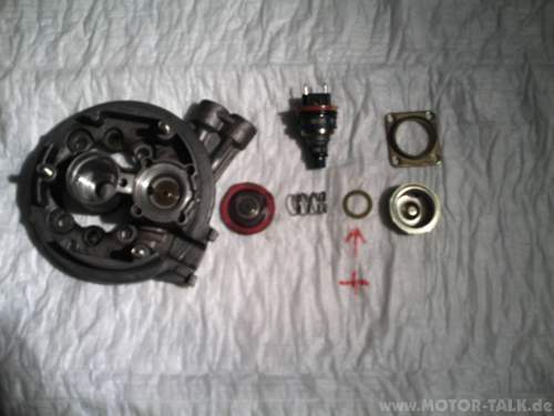

Du kannst zum Reinigen ruhig Ober- / Unterteil trennen, sind nur die 2 schwarzen Clipse wo Du die Zungen zusammendrücken mußt (oder rausschrauben / M6)
Das zerlegte Oberteil mal als Bild.
(der Ring auf den der rote Pfeil zeigt ist nicht original ! )
U-o-teil
O-teil-zerl
Spritze-schnitt

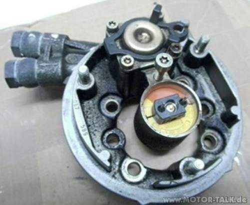

Hier hast Du noch mal ein Bild vom Oberteil ohne den schwarzen "Deckel".
Gut zu erkennen die beiden Kontaktstifte (+ / - ) des Ventils, deshalb darf der Deckel bei der Demontage auch nicht gedreht werden / muß das Ventil nach Einbau genau im richtigen Winkel sitzen!
Das Ventil sitzt u.U. sehr fest ! mit einer guten Zange läßt es sich aber greifen und kann auch ruhig gedreht werden.
Laien sollten das aber lassen wenn sie kein Ersatzventil griffbereit haben ! 😁
Der schwarze "Sockel" der die Kontakte beherbergt hat eine "Schlüsselform"
(-funktion) wie Diebstahlsicherung a.d. Radschrauben f. Alufelgen. Das "Gegenprofil" ist im Deckel, beim Tausch von Ventilen ist darauf zu achten! ggf. Deckel mittauschen oder mit Dremel anpassen.
Ventil 667 vom AAU & 676 vom AAV sind aber p&p / kompatibel.
