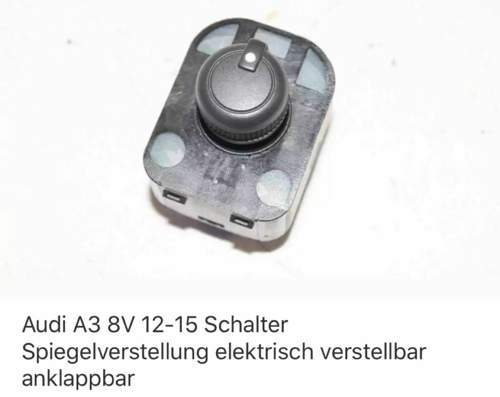

Dankeschön, habe gerade ein anderes Problem, der Verkäufer sagt anklappbar und beheizt, der Schalter zeigt hinten aber nur eine Stellung, müsste doch hinten zwei Stellungen haben ... jetzt meint er anklappbar auf jeden Fall aber ob sie auch beheizt sind ???? Der Verkäufer ist ein Teilehändler und hat es als anklappbar und beheizt angeboten. Jetzt hab ich mir die Schalteraufnahme gekauft und sehe die zwei Stellungen..... weiß jemand welcher Schalter nur eine Stellung hinten hat ? Grüße Gerhard

Elektrisch anklappbare ohne beheizte Gläser gibt's nicht. Gibt nur beheizt ohne elektrisch anklappen.
Hat Du Dir oben mal das Bild vom Schalter angesehen? Elektrisch anklappbar und beheizt sollte doch so aussehen, oder nicht?
@gemo164 schrieb am 5. November 2018 um 19:23:31 Uhr:
Das wäre der richtige Schalter, wenn ich dein Bild oben so sehe von dem gesamten Set, dann haben die Spiegel zwar die Side Assist Funktion aber sind nicht elektrisch anklappbar sondern nur beheizt. Da hat der Verkäufer wohl keine Ahnung von dem was er da verkauft hat..
Also wäre die Heizposition Mitte hinten wenn es nur beheizt ist?
@gemo164 schrieb am 5. November 2018 um 19:51:56 Uhr:
Korrekt
Na super dann kann ich sie dem Teilehändler gleich zurückschicken
