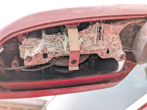

Meine Außenspiegel tropfen rostiges Wasser auf die Tür und hinterlassen dort "Flugrost" (eher wohl "Tropfrost" ) auf dem Lack.
Fand ich nicht gut. Dachte, das sind vll. nur die Schrauben, die die untere Spiegelabdeckung halten, und habe versucht, die auszudrehen. Stattdessen habe ich sie abgedreht, es war kam noch Material da. Die untere Spiegelgehäuseabdeckung kann ich jetzt abnehmen, aber der ganze Spiegelträger aus Leicht- oder Weißmetallspritzguß ist total verrottet, die Schraubenstummel sind fast bündig im Material. Der Klappmechanismus, der die Tür und ggf. die Spiegel bei einem Anprall retten soll, ist auch komplett unbeweglich.
Also würde ich gerne den Spiegelträger ersetzen -- ggf. sogar auf beiden Seiten --, aber ich finde die korrekte Teilenummer nicht. 7zap liefert keine Nummern, mein nicht so Freundlicher ebenfalls nicht, auf den originalen ist nichts mehr lesbar. Und die Angebote der Händler sind uneindeutig.

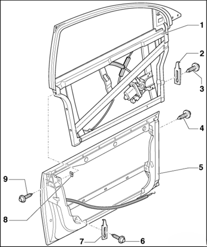

Das Ersatzteil was du brauchst nennst sich "Träger für Türeinbauteile" (Türaggregatorträger)
Oder rostet nur das Spiegelgehäuse wo es an der Tür angeschraubt wird?

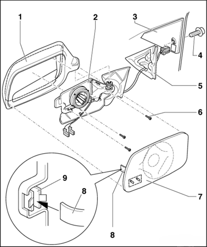

Gehäuse für Außenspiegel
Das Spiegelgehäuse ist, bis auf die untere Abdeckung, noch montiert, deshalb weiß ich nichts genaueres. Aber der sichtbare Teil und das versteifte Scharnier lassen nichts Gutes erwarten.
Wenn der Regen mal etwas nachläßt, versuche ich mehr herauszufinden.
Hier mal ein Bild - von unten durch die Öffnung der fehlenden Abdeckung fotografiert. Die linke Schraube ist bündig abgerissen, die rechte direkt unter dem Kopf. Ich glaube nicht, daß ich das ausbohren kann -- die Schrauben (-stummel) sind aus Stahl, der Träger aus Alu/Zink/...
Spiegelträger mit Oxydationsschäden
Du brauchst einen neuen Aussenspiegel die lackierte Kunststoffkappe kann man umbauen.
Ja klar – aber welchen? Bzw. welche Teilenummer? Das war nämlich meine ursprüngliche Frage...

Das liegt doch an der Ausstattung von deinem Fz. die hier niemand kennt?
Die Ausspiegel sind nicht alle gleich.
Du fährst zum Freundlichen und lässt über die Fin vom Fz die Teilenummer für den Aussenspiegel raussuchen.
