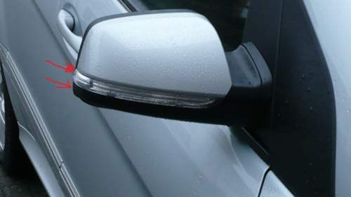

Hallo ihr Lieben,
hier der neue Strang.
LG
Kessy

Hallo Kessy,
bei der Suche nach den für deinen "Mopf" geeigneten Spiegeln kann ich nur folgendes bestätigen:
1) KEINE Gebrauchten verfügbar (Ausschlächter würden die vermutlich 'in der Bucht' einstellen)
2) Preise für Spiegel "Mopf" liegen ab ca. ± 320 € bis zu ca. 450 €, dabei unlackiert, so daß du - wie auch immer - unter ca. 400 € nicht wegkommst!
3) Abwicklung über VK ist unsinnig / unmöglich, da du bei SB (ab 500 €) sowieso alles (!) selber zahlen müßtest, somit bliebe dir die Teilkasko (sofern OHNE SB in der VK eingeschlossen), die das Blinkerglas incl. Montage ohne Rückstufung voll zahlen würde.
Ich empfehle bei älteren Kfz immer, die VK mit 2000 € SB unter Einschluß der TK OHNE SB zu wählen - bei höherem SFR meist deutlich günstiger als die TK alleine, auf die's keinen SFR gibt.
Daher nochmals meine Empfehlung:
Laß dir von einem VERSIERTEN HANDWERKER (muß nicht unbedingt ein Kfz-Fachmann sein!) mal genau anschauen, ob unter Verwendung eines neuen Blinkers nebst zugehöriger Montagekosten (kostenfrei) keine 'Bastellösung', notfalls mit Kunststoffkleber o.ä. möglich wäre, und ignorier einfach die kleine "Delle" am lackierten Oberteil - die ließe sich auch einfachst recht gut kaschieren. Dann sparst du rund 400 €, sofern gewünscht 😉

Hallo Avon,
heute bin ich deinem Tipp nachgekommen und habe den Monteur, der meine Winterreifen montiert hat, wegen dem Spiegel angesprochen.
Er meinte, dass lediglich das Plastik des Blinkers und die untere Abdeckung getauscht werden müssten. Gut, dass ich noch mal gefragt habe und mich nicht auf die Aussage meines Schraubers verlassen habe.
Nun brauche ich die beiden Ersatzteile und die Sache sollte erledigt sein.
Ich werde mal anfangen und suchen...
Kessy
Aussenspiegel-silber-mercedes-b-180-49572
Hast du eine Teilkasko ohne Selbstbeteiligung? Dann kannst du sowohl Blinker als auch Arbeitsaufwand "schmerzfrei" der Versicherung zahlen lassen. Wegen der Teile schau ich mal ("Mopf"😉.
Blinker: Originalteilenummer: A1698201221, bei eBay ca. 30€ frei Haus, lt. Abbildung
eBay-Artikelnummer: 192657694865 Spiegelunterteil rechts, 52,36 € frei Haus, lt. Abbildung
BITTE ORIGINAL- MERCEDESPREISE (TELEFONISCH) ERFRAGEN! Bei Preisgleichheit natürlich Original MB-Teile holen, wobei du beim Blinker in vorgenanntem Fall (TK ohne SB) freie Hand hast ...

Müßte beides passen! Habe festgestellt, daß bei der von mir angeführten unteren Abdeckung ein Foto abgedruckt ist, das eine LINKE Seite zeigt, also zum Inserat in Widerspruch steht. Da das ein Händler ist, war das aber wohl nur eine einheitliche Abbildung, die für L + R Verwendung findet.
Übrigens, falls du einen hohen Schadensfreiheitsrabatt hast, prüf doch mal, ob nicht Vollkasko mit 2000 € SB mit eingeschlossener TK ohne SB interessanter ist, da du hierauf den vollen Rabatt bekommst (reine TK gibt's nur ohne Rabatte!).
