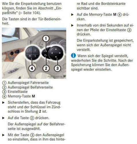

das geht nicht , die Bordsteinkanten Position muss vorher gespeichert werden . Macht man das nicht geht es auch nicht. Richtig wurde schon erklärt es muss der Spiegelschalter auf Beifahrer gestellt sein , sonst ist keine Funktion vorhanden.
Das steht auch alles in der Bedienungsanleitung.
Es wird auch nicht manuell die Position des Spiegels wenn man im Rückwärtsgang ist gespeichert. Bist du nämlich im R und drückst die M 1, 2 oder 3 Taste überschreibst du dir die Einstellung von der Fahrstunde D. In manchen Handbüchern ist das falsch beschrieben. Man Schalter in R und stellt den Spiegel so ein wie man ihn möchte und fertig. Wenn man dann wieder in D Schalter geht er in die abgespeichert D Position.

Hatte auch mal die Idee die „Bordsteinfunktion“ beim S211 (ohne Memory-Funktion) meiner Frau nachzurüsten. Bin damals über einen Beitrag im W204er Forum gestolpert bei dem jemand dies erfolgreich umgesetzt hat.
Habe hierzu in den rechten Außenspiegel den Motor vom Memory-Paket (mit Positionserkennung) eingebaut und entsprechend verdrahtet. Da das verbaute Türsteuergerät „Memory fähig“ war konnte es weiterverwendet werden. Noch den Schalterblock der Sitzverstellung in der Fahrertür angeschlossen mit der SD etwas herumgespielt und schon sollte es funktionieren. Soweit die Theorie, hat aber nie funktioniert. Bin dabei gemäß Bedienungsanleitung vorgegangen.
Mittlerweile habe ich die Memory-Funktion (Sitze und Spiegel) nachgerüstet und bei MB via SD SCN codieren lassen. Funktioniert alles bestens bis auf die „Bordsteinfunktion“. Warum auch immer die nicht tut.
Keepdotter
Einparkstellung speichern
Was für ein Baujahr ist denn dein Fahrzeug? Wir hatten so ein ähnliches Projekt vor. Haben alles anhand eines Musterfahrzeuges umgebaut und angeschlossen. Die Sitzverstellung hat nicht funktioniert. Bis wir dann auf die Idee gekommen sind, den Stromlaufplan zur Hand zu nehmen. Da haben wir dann festgestellt, dass es 04/2005 eine Änderung der Pinbelegung gab. Bis wir dann alles umgepinnt hatten, lief es. Es wird dazu auch noch einen eigenen Thread mit Bildern etc. geben. Aber vielleicht liegt es bei dir auch nur an einer einfachen Pinbelegung.

Wie gesagt die Memory-Funktion (Spiegel- und Sitzverstellung) funktioniert bestens, ich kann nur nicht die Spiegelposition für die „Bordsteinfunktion“ programmieren.
