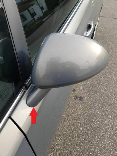

meine Freundin fährt seit ein paar Monaten einen Corsa E. Leider wackelt der Spiegel (samt Gehäuse) auf der Fahrerseite seit kurzem ein wenig (bemerkt wurde das beim Einklappen).
Wie kriege ich das wieder fest? Kann ich den einfach aus dem "Sockel", welcher an der Tür angebracht ist, ausklipsen?

erst mal Danke für die Tipps. Ich habe das Ding abgeklipst, aber an die Schraube bin ich nicht wirklich gekommen. Um das ganze noch mal zu präzisieren: Es wackelt unten am Sockel, siehe Pfeil im Bild.
Danke!
nicolade
