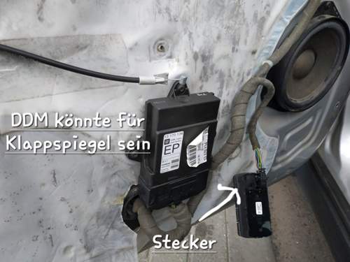

Umbauen auf Klappspiegel,
2 Türsteuergeräte DDM+PDM und 2 Kabelbäume für Sie Tür,
Normal hat 8 Kabel im Stecker DDM+PDM und
Klappbar hat 10 Kabel im Stecker.
2 andere Bedienfelder für die Tür+OPELCOM Programmierung.
Ob das aber Vormops zu Facelift oder umgedreht klappt k.A.

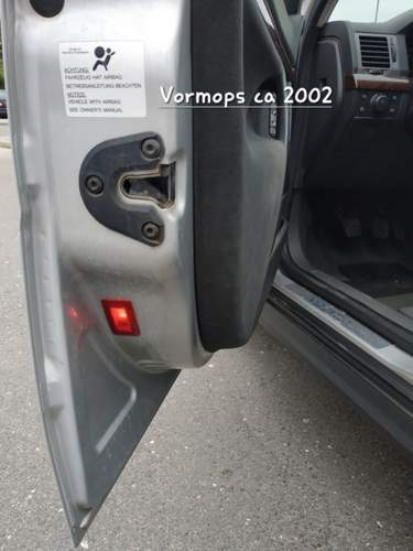

Spiegel Kappen und Griffe gab es mal von Irmscher,
denke ich.
2 Steinalte Fotos habe ich noch.
MfG
