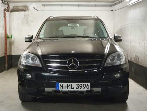

Hallo Gemeinde,
ich suche dringend noch ein Paar Aussenspiegel vor Mopf. Würde meine Spiegel Mopf1 gerne im Tausch anbieten. Wenn möglich in Obsidian Schwarz. Andere Farbe geht aber auch.

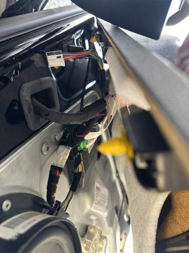

Das Wetter macht gerade leider nicht mit 😕 warte auf einen sonnigen Tag dann geht’s sofort los und werde berichten komplette Türverkleidung muss ja ab um ans Steuergerät zu kommen
Relativ einfach das anbringen man muss nicht die Tür ausheben man kann die Verkleidung von unten leicht anheben nachdem alle Schrauben und Nieten ab sind von der Türe um ans Steuergerät zu kommen. Funktionen gehen alle einzige was ich noch gucken muss wegen dem memory Effekt Einparkhilfe wenn ich sie einstelle bleiben sie so in der Position 😕

Habe heute den schönen Tag genutzt und die beiden neuen Außenspiegel endlich montieren können.
Mit ausbauen der beiden Türverkleidungen habe ich für beide Seiten insgesamt 30 Minuten gebraucht.
Bin von der Qualität echt begeistert! 😁
Alles funktioniert soweit wie es soll, Verstellung, elektrisch anklappen, Umfeldbeleuchtung (kaltweiße LEDs) und natürlich die Blinker.
Was ich noch nicht testen konnte: Spiegelheizung und automatisches Abblenden (folgt).
Kann die Teile absolut weiterempfehlen!
